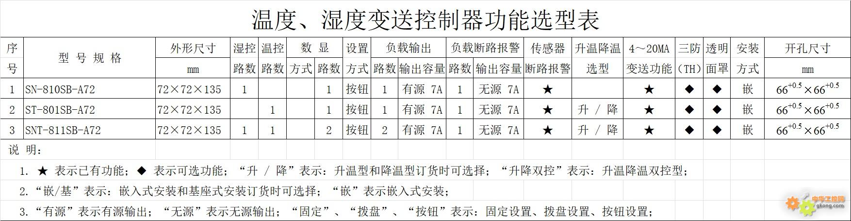

ÎÂʪ¶È±äËÍÆ÷
 ±äËÍÆ÷·ÖÁ½ÀࣺһÀàΪʪ¶È±äËÍÆ÷ SNAxxx£¬Ò»ÀàΪζȱäËÍÆ÷  STAxxx.
  ʪ¶È±äËÍÆ÷
Êä³ö¹æ¸ñ ÐͺÅ
4-20mA SNA420
0-20mA SNA020
0-5V SNV005
0-10V SNV010
                    Î¶ȿØÖÆÆ÷
Êä³ö¹æ¸ñ ÐͺÅ
4-20mA STA420
0-20mA STA020
0-5V STV005
0-10V STV010
ËÄÏßÖÆ¼°ÈýÏßÖÆÊ¾Òâͼ
   ¡õ¼¼Êõ²ÎÊý£º
¡ô¹©µçµçѹ£º    DC8-30V
¡ô²âÁ¿·¶Î§£º
                        ÎÂ¶È -50¡æ¡«150¡æ¾«¶È±1¡æ
                       Êª¶È 0¡«100%RH¾«¶È±3%RH£¨10£¥RH¡«99%RH£©
¡ôÏìÓ¦ËÙ¶È£ºµäÐÍÖµ≤    5S
¡ô´ø¸ºÔØÄÜÁ¦£º£¨¹©µçµçѹ-5V£©÷20mA=¸ºÔصç×è×èÖµ
¡ôÌå»ý£º   75×80×28.5mm
¡ô´«¸ÐÆ÷¶Ï·±¨¾¯£º
¡óζȴ«¸ÐÆ÷¶Ï·£ºÊä³ö    4mA
¡óʪ¶È´«¸ÐÆ÷¶Ï·£ºÊä³ö  4mA
¡õ°²×°·½Ê½£º
¡ô±Ú¹Òʽ°²×°£º±äËÍÆ÷ÉϸÇÏÆ¿ª£¬ÓÃÂݶ¤¹Ì¶¨µ½°²×°°åÉÏ¡£
²úƷͼ£º
¶Ë×Ó 1 2 3 4
¹¦ÄÜ ËÄÏßÖÆ±äËÍÐÅºÅµØ ±äËÍÐźÅÊä³ö£¨+£© µçÔ´µØ ¹©µçµçÔ´  DC8-30V
