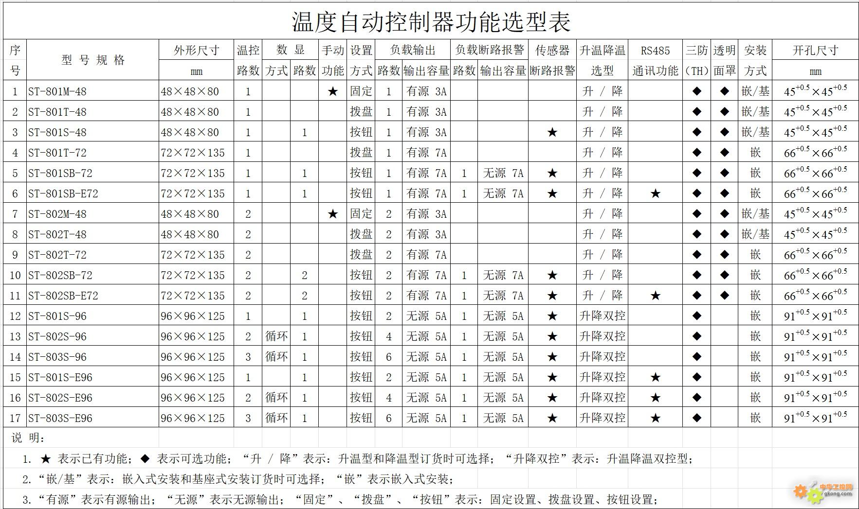

ST-801-48ÐÍ Î¶ȿØÖÆÆ÷
²úÆ·±àºÅ£º
101714442416
²úÆ·Ãû³Æ£º
²úÆ·Àà±ð£º
ζȡ¢Êª¶È£¨Äý¶£©¿ØÖÆÆ÷
²ú Æ· ˵ Ã÷
      һ·Î¶ȿØÖÆ£¬¿É¶Ô±»²â»·¾³Î¶ȽøÐÐʵʱ¼à¿Ø¡£Ô¤ÉèζȿØÖÆÖµ¿É¸ù¾ÝÓû§ÐèÇó³ö³§Ç°Ô¤ÏÈÉ趨£¬Óû§²»ÄÜ×ÔÐе÷½Ú¡£ÓмÓÈÈÉýÎÂÐͺͷçÉȽµÎÂÐ͹©Óû§Ñ¡Ôñ¡£
¡õ¼¼Êõ²ÎÊý£º
¡ô¹©µçµçѹ£º    AC220V  50HZ
¡ô¹¤×÷»·¾³£º    ÎÂ¶È -30¡æ¡«70¡æ  ʪ¶È ≤95%RH
¡ôζȿØÖÆ·¶Î§£º-30¡æ¡«70¡æ  ¾«¶È£º±1¡æ
¡ôÎÂ¶ÈÆô¿Ø£º    ¿É¸ù¾ÝÓû§ÐèÇó³ö³§Ç°Ô¤ÏÈÉ趨
¡ôÏìÓ¦ËÙ¶È£º    µäÐÍÖµ ≤ 5S
¡ô¸ºÔؼ̵çÆ÷Êä³öÈÝÁ¿£ºAC220V / 3A£¨×èÐÔ¸ºÔØÊ±£©
¡ôÌå»ý£º        48¢ª48¢ª80mm
¡õ°²×°·½Ê½£º
1.ǶÈëʽ°²×°£ºÔÚ°²×°Ãæ°åÉÏ¿ª45¢ª45mm¿×£¬Óð²×°Ö§¼Ü½«¿ØÖÆÆ÷¹Ì¶¨ÔÚÃæ°åÉÏ¡£
2.»ù×ùʽ°²×°£º½«8о¼ÌµçÆ÷×ù¿¨ÔÚ35mm°²×°µÀ¹ìÉÏ»òÓÃÂݶ¤¹Ì¶¨ÔÚ°²×°°åÉÏ¡£
¡õ¶Ë×Ó½ÓÏßͼ£º£¨¹©²Î¿¼£¬Êµ¼Ê½ÓÏßÇ밴˵Ã÷Ê飩
¡ôǶÈëʽ
¡ô»ù×ùʽ
ST-802T-72ÐÍ Î¶ȿØÖÆÆ÷
²úÆ·±àºÅ£º
101715251316
²úÆ·Ãû³Æ£º
²úÆ·Àà±ð£º
²ú Æ· ˵ Ã÷
      ¶þ·¶ÀÁ¢Î¶ȿØÖƵ¥Ôª£¬¿É¶ÔÁ½¸ö²»Í¬»òÏàͬ±»²â»·¾³½øÐÐζÈʵʱ¼à¿Ø¡£Á½¸öÔ¤ÉèζȿØÖÆÖµÏàͬ¿ÉÓÉÓû§Í¨¹ý²¦ÅÌÉ趨¡£Ö§³Öζȴ«¸ÐÆ÷½ÓÏßÎÞ¼«ÐÔ£»ÓмÓÈÈÉýÎÂÐͺͷçÉȽµÎÂÐ͹©Óû§Ñ¡Ôñ£»¿ÉÑ¡Åä͸Ã÷Ãæ¿ò·À»¤ÕÖ·ÀÎó²Ù×÷¡£
¡õ¼¼Êõ²ÎÊý£º
¡ôÎÂ¶ÈÆô¿Ø£º    ¿ÉÓÉÓû§Í¨¹ý²¦ÅÌ×ÔÐÐÉ趨£¬»Ø²î£º4¡«6¡æ
¡ô¸ºÔؼ̵çÆ÷Êä³öÈÝÁ¿£ºAC220V / 7A£¨×èÐÔ¸ºÔØÊ±£©¶þ· ÓÐÔ´Êä³ö
¡ôÌå»ý£º       72¢ª72¢ª135mm
¡õ°²×°·½Ê½£º
   ǶÈëʽ°²×°£ºÔÚ°²×°Ãæ°åÉÏ¿ª67+0.5¢ª67+0.5mm¿×£¬Óð²×°Ö§¼Ü½«¿ØÖÆÆ÷¹Ì¶¨ÔÚÃæ°åÉÏ¡£
ST-801S-E72 ÖÇÄÜÐ;«ÃÜÊýÏÔζȿØÖÆÆ÷
²úÆ·±àºÅ£º
101616172616
²úÆ·Ãû³Æ£º
²úÆ·Àà±ð£º
²ú Æ· ˵ Ã÷
      һ·Î¶ȿØÖÆ£¬¿É¶Ô±»²â»·¾³Î¶ȽøÐÐʵʱ¾«ÃÜ¼à¿Ø¡£Ê¹»·¾³Î¶ÈÖ¸±ê·ûºÏ¹¤×÷ÒªÇó¡£ÓÃÊý×ÖÏÔʾζȵÄÉ趨ֵ»ò²âÁ¿Öµ£»Óû§Í¨¹ý°´Å¥×ÔÐÐÉ趨ζȿØÖÆÖµ¡£²¢ÄܶԼÓÈÈ£¨½µÎ£©×°ÖõĶÏ·¹ÊÕÏ×Ô¶¯±¨¾¯¡£Ê×´´´«¸ÐÆ÷¶Ï·±¨¾¯²¢×Ô¶¯ÇжϸºÔصŦÄÜ£¬ÓÐЧ·ÀÖ¹ÓÉÓÚ´«¸ÐÆ÷¶Ï·Ôì³É¸ºÔØÊ§¿Ø³¤ÆÚÔËÐУ»Ö§³Öζȴ«¸ÐÆ÷½ÓÏßÎÞ¼«ÐÔ£»´øRS485ͨѶ¹¦ÄÜ£»¿ÉÑ¡Åä͸Ã÷Ãæ¿ò·À»¤ÕÖ·ÀÎó²Ù×÷¡£
¡õ¼¼Êõ²ÎÊý£º
¡ô²âÁ¿¿ØÖÆ·¶Î§£º -50¡æ¡«150¡æ   ¾«¶È ±1¡æ
¡ô²ÎÊýÉèÖ㺠   ¿ØÖÆÖµ£ºÈ«Á¿³Ì0¡«100£¥
                            »Ø²î£º 1~20¡æ
                           ´«¸ÐÆ÷Îó²îÐÞÕý£º -50¡æ¡«150¡æ
¡ôÏÔʾ·½Ê½£ºÈýλLEDÊýÂë¹ÜÏÔʾ£¬1λСÊý
¡ô¸ºÔؼ̵çÆ÷Êä³öÈÝÁ¿£ºAC220V / 7A£¨×èÐÔ¸ºÔØÊ±£©Ò»Â· ÓÐÔ´Êä³ö
¡ô±¨¾¯¼ÌµçÆ÷´¥Í·ÈÝÁ¿£ºAC220V / 7A£¨×èÐÔ¸ºÔØÊ±£©Ò»Â· ÎÞÔ´Êä³ö
¡õ°²×°·½Ê½£º
ST-802S-72 ÖÇÄÜÐ;«ÃÜÊýÏÔζȿØÖÆÆ÷
²úÆ·±àºÅ£º
101616101716
²úÆ·Ãû³Æ£º
²úÆ·Àà±ð£º
²ú Æ· ˵ Ã÷
      ÓÐÁ½Â·Î¶ȿØÖÆ¡£¿É¶ÔÁ½¸ö²»Í¬µÄ±»²â»·¾³Î¶ȽøÐÐʵʱ¾«ÃÜ¼à¿Ø¡£Ê¹»·¾³Î¶ÈÖ¸±ê·ûºÏ¹¤×÷ÒªÇó¡£ÓÃÊý×ÖÏÔʾζȵÄÉ趨ֵ»ò²âÁ¿Öµ£»Óû§Í¨¹ý°´Å¥×ÔÐÐÉ趨ζȿØÖÆÖµ¡£²¢ÄܶԼÓÈÈ£¨½µÎ£©×°ÖõĶÏ·¹ÊÕÏ×Ô¶¯±¨¾¯¡£Ê×´´´«¸ÐÆ÷¶Ï·±¨¾¯²¢×Ô¶¯ÇжϸºÔصŦÄÜ£¬ÓÐЧ·ÀÖ¹ÓÉÓÚ´«¸ÐÆ÷¶Ï·Ôì³É¸ºÔØÊ§¿Ø³¤ÆÚÔËÐУ»Ö§³Öζȴ«¸ÐÆ÷½ÓÏßÎÞ¼«ÐÔ£»¿ÉÑ¡Åä͸Ã÷Ãæ¿ò·À»¤ÕÖ·ÀÎó²Ù×÷¡£
¡õ¼¼Êõ²ÎÊý£º
                 »Ø²î£º 1~20¡æ
¡õ°²×°·½Ê½£º
ST-803S-96 ÖÇÄÜÐ;«ÃÜÊýÏÔζȿØÖÆÆ÷
²úÆ·±àºÅ£º
101615135916
²úÆ·Ãû³Æ£º
²úÆ·Àà±ð£º
²ú Æ· ˵ Ã÷
      ÓÐÈý·Î¶È×Ô¶¯¿ØÖÆ£¬¿Éͬʱ¶ÔÈý¸ö¶ÀÁ¢±»²â»·¾³µÄζȽøÐÐʵʱ¾«ÃÜ¼à¿Ø£»Ê¹»·¾³Î¶ÈÖ¸±ê·ûºÏ¹¤×÷ÒªÇó¡£ÓÃÊý×ÖÏÔʾζȵÄÉ趨ֵ»ò²âÁ¿Öµ£»Óû§Í¨¹ý°´Å¥×ÔÐÐÉ趨ζȿØÖÆÖµ£»ÓмÓÈÈÉýκͷçÉȽµÎÂË«¿Ø¹¦ÄÜ£»²¢ÄܶԼÓÈÈ£¨½µÎ£©¸ºÔصĶÏ·¹ÊÕÏ×Ô¶¯±¨¾¯£»Í¬Ê±Ê×´´´«¸ÐÆ÷¶Ï·±¨¾¯²¢×Ô¶¯ÇжϸºÔصŦÄÜ£¬ÓÐЧ·ÀÖ¹ÓÉÓÚ´«¸ÐÆ÷¶Ï·Ôì³É¸ºÔØÊ§¿Ø³¤ÆÚÔËÐУ»
¡õ¼¼Êõ²ÎÊý£º
¡ô¹©µçµçѹ£º    AC / DC  85~264V
¡ô²âÁ¿¿ØÖÆ·¶Î§£ºÎÂ¶È -50¡æ¡«150¡æ ÏÔʾ¾«¶È ±0.1¡æ £¨ £¼100¡æ £©¼ì²â¾«¶È£º±0.5¡æ
¡ô²ÎÊýÉèÖ㺠¿ØÖÆÖµ£ºÈ«Á¿³Ì0¡«100£¥
                          »Ø²î£ºÎ¶È1~30¡æ
                          ´«¸ÐÆ÷Îó²îÐÞÕý£ºÎ¶È-50¡æ¡«150¡æ
¡ô¼ÓÈÈ¿ØÖÆ£ºÆô¶¯£ºÎ¶È≤É趨ζȣ¨ÏÂÏÞ£©£»
                        Í£Ö¹£ºÎ¶È≥É趨ζȣ¨ÏÂÏÞ£©£«Î¶Ȼز
¡ô·çÉÈ¿ØÖÆ£ºÆô¶¯£ºÎ¶È≥É趨ζȣ¨ÉÏÏÞ£©£»
                        Í£Ö¹£ºÎ¶È≤É趨ζȣ¨ÉÏÏÞ£©£­Î¶Ȼزî
¡ô¹¦ÂÊÏûºÄ£º    ≤ 5W
¡ô¸ºÔؼ̵çÆ÷Êä³öÈÝÁ¿£ºAC220V / 7A£¨×èÐÔ¸ºÔØÊ±£©Áù·
¡ôÍâÐγߴ磺 ¿ØÖÆÆ÷  96¢ª96¢ª125mm   ´«¸ÐÆ÷  75×80×28.5mm
¡õ°²×°·½Ê½£º
   ǶÈëʽ°²×°£ºÔÚ°²×°Ãæ°åÉÏ¿ª91+0.5¢ª91+0.5mm¿×£¬Óð²×°Ö§¼Ü½«¿ØÖÆÆ÷¹Ì¶¨ÔÚÃæ°åÉÏ¡£
