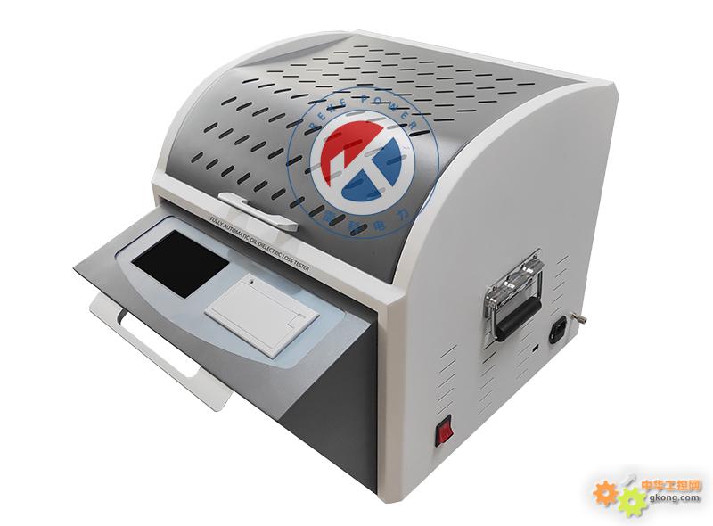

²úÆ·Ãû³Æ£º À׿ƵçÁ¦-REKE-610G¾øÔµÓͽéÖÊËðºÄ²âÊÔÒÇ
ÐÍ ºÅ£º REKE-610G
Ò»¡¢²úÆ·¸ÅÊö£º
À׿ƵçÁ¦-REKE-610G¾øÔµÓͽéÖÊËðºÄÒòÊý¼°Ö±Á÷µç×èÂʲâÊÔÒǸù¾ÝGB/T5654¼°Ïà¹Ø±ê×¼Éè¼ÆÖÆÔ죬²ÉÓÃ΢»ú¿ØÖÆ£¬Ê¹Ó÷½±ã£¬²âÁ¿¾«¶È¸ß£¬²âÊÔЧÂʸߣ¬¼õÉÙÁËÊÔÑéÈËÔ±µÄÀͶ¯Ç¿¶È¡£
À׿ƵçÁ¦-REKE-610G¾øÔµÓͲâÊÔÒÇ
¶þ¡¢²úÆ·¹¦ÄÜ£º

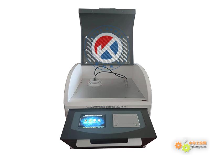

1¡¢REKE610G¾øÔµÓͽéÖÊËðºÄÒòÊý¼°Ö±Á÷µç×èÂʲâÊÔÒÇΪһÌåʽ½á¹¹£¬²ÉÓÃ΢Ð͵¥Æ¬»ú¿ØÖÆ£¬¸ù¾Ý²»Í¬ÐͺŻòÉèÖÃÍê³Éµç¼«±­¼ÓÈÈ¡¢Î¶ȿØÖÆ¡¢µçѹµ÷Õû¡¢×Ô¶¯²âÊÔ¡¢Êý¾Ý´òÓ¡£»
2¡¢ÒÇÆ÷²ÉÓÃ800×480µã´óÆÁÄ»²ÊÉ«´¥ÃþÆÁÒº¾§ÏÔʾÆ÷£¬ÈÈÃô´òÓ¡»ú£¬ÖÐÓ¢ÎÄÏÔʾ½çÃæ£¬²Ù×÷¼òµ¥£»
3¡¢²ÉÓñê×¼SF6±ê×¼µçÈÝ×÷ΪÄÚ²¿±ê×¼£¬ÊÜ¿ÕÆøÊª¶ÈÓ°ÏìС£»
4¡¢¾ßÓйýѹ¡¢¹ýÁ÷¡¢ÏÞΡ¢ÏÞλµÈ±£»¤¹¦ÄÜ£»
5¡¢²ÉÓÃÖÐÆµ¸ÐÓ¦¼ÓÈÈ·½Ê½£¬ÊµÏÖ¶Ìʱ¼äÄÚ¾ùÔȼÓÈȵ缫±­£»
6¡¢Í¨¹ýÖÃÓڵ缫±­ÄÚµÄζÈ̽ͷ²âÊÔÄڵ缫µÄζȣ»
7¡¢²âÁ¿½á¹û׼ȷ¿É¿¿£¬Öظ´ÐԺá£

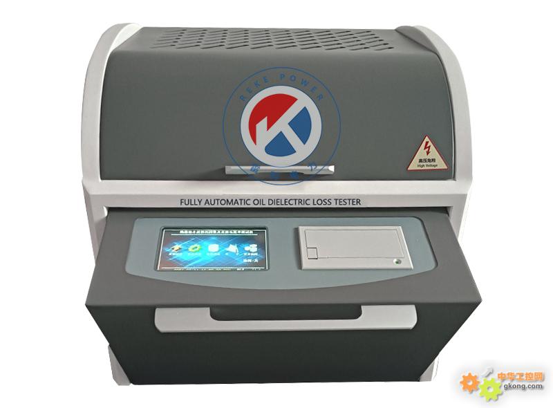

Èý¡¢¼¼Êõ²ÎÊý£º
½»Á÷²âÊÔµçѹ·¶Î§£º0¡«2000VAC 50Hz
²âÊÔζȷ¶Î§£ºÊÒΡ«125¡æ
½éËð²âÊÔ·¶Î§£º0.00001¡«1
²âÁ¿¾«¶È£º±£¨Ê¾Öµ×0.5%+0.0001£©
Ïà¶Ô½éµç³£Êý£º±£¨Ê¾Öµ×0.5%+0.1£©
µç×èÂÊ·Ö±æÂÊ£º0.001MΩ·m
µç×èÂʲâÁ¿·¶Î§£º2.5MΩ·m¡«20TΩ·m
¹¦ÂÊ£º500W
ÍâÐγߴ磺420mm*420mm*400mm
ʹÓÃÌõ¼þ
µçÔ´µçѹ£ºAC220V±22V
»·¾³Î¶ȣº0¡æ¡«40¡æ
»·¾³Ïà¶Ôʪ¶È£ºÐ¡ÓÚµÈÓÚ75%
