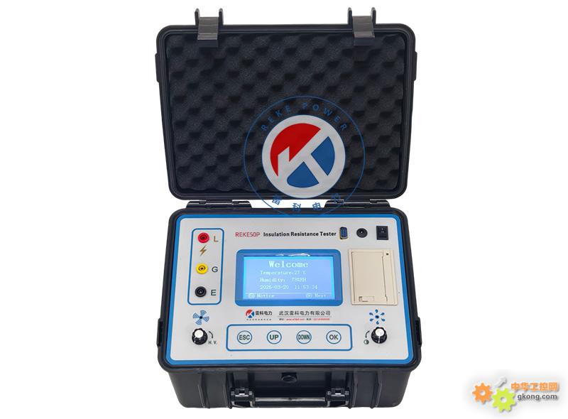

²úÆ·Ãû³Æ£º À׿ƵçÁ¦-REKE-50P¾øÔµµç×è²âÊÔÒÇ
ÐÍ ºÅ£º REKE-50P
Ò»¡¢²úÆ·¸ÅÊö£º
À׿ƵçÁ¦-REKE-50P¾øÔµµç×è²âÊÔÒÇÊÇÒ»ÖÖÓÃÓÚ²âÁ¿µçÆøÉ豸¡¢µçÏßµçÀ¡¢±äѹÆ÷£¬µç¶¯»úµÈÆ÷¼þ¾øÔµÐÔÄܵÄרÓÃÒÇÆ÷¡£¸ÃÒÇÆ÷¾ßÓÐÈ«ÃæÍêÉÆµÄ±£»¤¹¦ÄÜ£¬¹¤×÷¿É¿¿ÐԸߣ»×Ô¶¯²âÁ¿»·¾³Î¶ȡ¢¿ÕÆøÊª¶È¼°Ã¿´Î²âÊÔµÄÈÕÆÚÓëʱ¼ä£¬Äܱ£´æ60×é²âÁ¿½á¹û£¬ÇÒÊý¾Ý20Äê²»¶ªÊ§¡£
¶þ¡¢¹¦ÄÜÌØµã£º
1.΢»ú¿ØÖÆ¡¢²Ëµ¥Ê½²Ù×÷£¬´óÆÁÄ»µãÕóÒº¾§ÏÔʾ£¬ÐÔÄÜÎȶ¨£¬ÊôÓÚÖÇÄÜÐͲâÁ¿ÒÇÆ÷¡£
2.¿¹¸ÉÈÅÄÜÁ¦Ç¿£¬ÊÊÓÃÓÚµç´Å¸ÉÈÅÑÏÖØµÄ¹¤¿ö»·¾³²âÁ¿¡£
3.Å䱸 8 µµ¶î¶¨²âÊÔµçѹ£º50V¡¢100V¡¢250V¡¢500V¡¢1.0kV¡¢2.5kV¡¢5.0kV¡¢10.0kV¡£
4.¸ßѹÊä³öÖ§³ÖÁ¬ÐøÎÞ¼¶µ÷ѹ¡£
5.×Ô¶¯²âÁ¿ 15s ¾øÔµµç×è R15¡¢60s ¾øÔµµç×è R60¡¢10min ¾øÔµµç×è R600£¬×Ô¶¯¼ÆËãÎüÊÕ±È DAR¡¢¼«»¯Ö¸Êý PI¡£
6.´øÔØÄÜÁ¦Ç¿£¬¶Ì·µçÁ÷Ô¼ 5mA¡£
7.²âÁ¿Á¿³Ì 0¡«10TΩ£¬Ö§³Ö×Ô¶¯Á¿³ÌÇл»¡£
8.Ä£Äâ¹âÖùÖ¸Õë + Êý×ÖË«ÏÔʾ£¬Í¬²½Ö±¹Û³ÊÏÖÊý¾Ý±ä»¯Ç÷ÊÆÓ뾫׼²âÁ¿ÊýÖµ¡£
9.ʵʱÏÔʾ²âÊÔʱ³¤£¬Ã¿ 15 Ãë·äÃùÆ÷×Ô¶¯ÃùÏìÌáÐÑ¡£
10.²âÁ¿½áÊøºóÒÇÆ÷×Ô¶¯ÊͷŸßѹ£¬¸ßѹ·Åµçʱ³¤²»³¬¹ý 30 Ãë¡£
11.¿É×Ô¶¯²É¼¯»·¾³Î¶ȡ¢¿ÕÆøÊª¶È£¬Í¬²½¼Ç¼ÿ´Î²âÊÔµÄÈÕÆÚÓëʱ¼ä¡£
12.¿É´æ´¢ 60 ×é²âÁ¿Êý¾Ý£¬Êý¾Ý¶Ïµç±£´æÊ±³¤¿É´ï 20 Äê²»¶ªÊ§¡£
13.´îÔØ RS232 ´®¿Ú£¬¿ÉÓëµçÄÔͨѶ´«Êä²âÁ¿Êý¾Ý¡£
14.×Ô´ø´òÓ¡¹¦ÄÜ£¬Ö±½ÓÊä³ö²âÁ¿½á¹û£¬ÎÞÐèÈ˹¤ÊÖ³­¼Ç¼¡£
15.¾²Öà 5 ·ÖÖÓÎÞ²Ù×÷£¬·äÃùÆ÷Ìáʾºó×Ô¶¯¹Ø»ú¡£
16.ÍêÉÆÈ«ÃæµÄÓ²¼þ±£»¤¹¦ÄÜ£¬É豸ÔËÐпɿ¿ÐԸߡ£
Èý¡¢¼¼Êõ²ÎÊý£º
¸÷µµÎ»Á¿³ÌÉÏÏÞ£º100GΩ¡¢200GΩ¡¢500GΩ¡¢1TΩ¡¢2TΩ¡¢5TΩ¡¢10TΩ¡¢10TΩ
Á¿³ÌÏÂÏÞ£º0.1MΩ
Êä³öµçѹÎó²î£º±5%
¶Ì·Êä³öµçÁ÷Ô¼£º5mA
¾«¶ÈµÈ¼¶£º5.0 ¼¶
Á¿³Ìºó°ë¶Î»ù±¾Îó²î£º±(5%× Êµ²âÖµ Rx +1 ¸ö×Ö)
Á¿³Ìǰ°ë¶Î»ù±¾Îó²î£º±(10%× Êµ²âÖµ Rx +2 ¸ö×Ö)
¸ßѹÏÔʾÎó²î£º±(5%× Êµ²âµçѹ Ux +1 ¸ö×Ö)
ζȲâÁ¿Îó²î£º±0.5¡æ
ʪ¶È²âÁ¿Îó²î£º±2%RH
¹©µçµçÔ´£º12V ï®µç³Ø
µ¥´Î³äÂúÐøº½£ºÁ¬Ðø 30 Ì죬ÿÈÕ¿É×ö 10 ´ÎÎüÊձȲâÊÔ¡¢5 ´Î¼«»¯Ö¸Êý²âÊÔ
»ú¿ÇÓë²âÊÔÏß¼ä¾øÔµµç×裺£¾500MΩ
»ú¿ÇÓë²âÊÔÏßÄÍѹ£º½»Á÷10.0kV/50Hz£¬³ÖÐø 1 ·ÖÖÓ
¹¤×÷ÎÂʪ¶È£º0¡æ¡«+40¡æ£¬Ïà¶Ôʪ¶È£¼85% RH
´æ´¢ÎÂʪ¶È£º-20¡æ¡«+50¡æ£¬Ïà¶Ôʪ¶È£¼90% RH
Õû»úÍâÐγߴ糤£º270mm× ¿í 240mm× ¸ß 165mm
Õû»úÖØÁ¿Ô¼£º4.5kg
