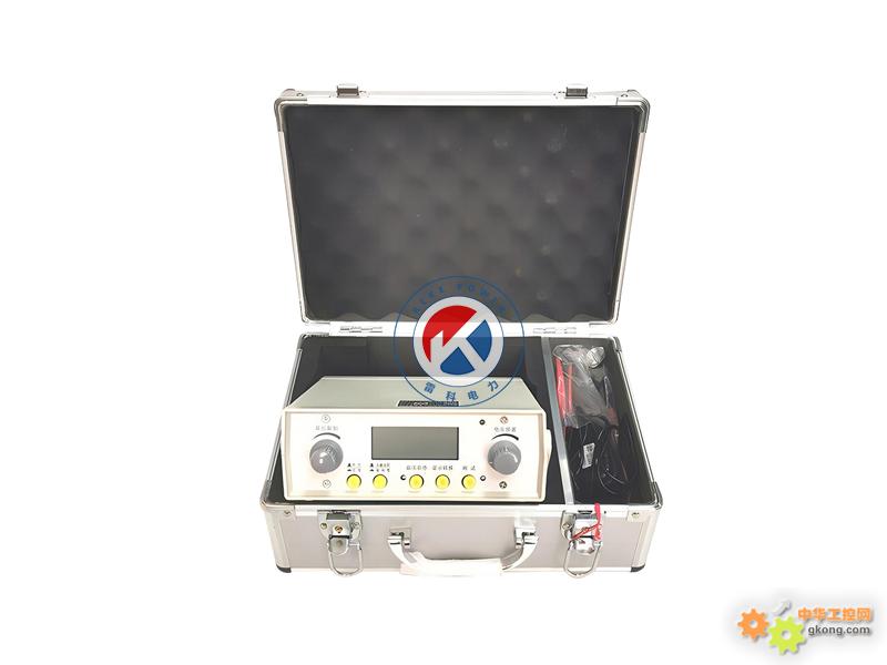

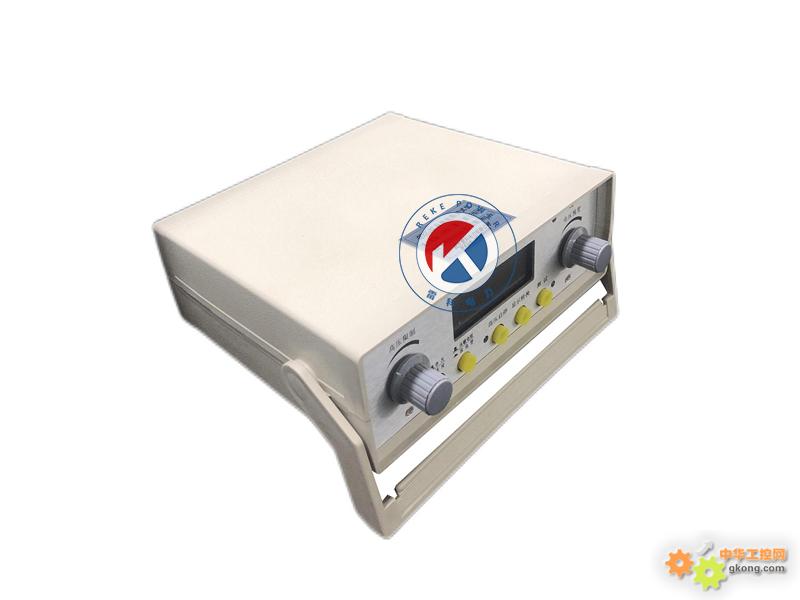

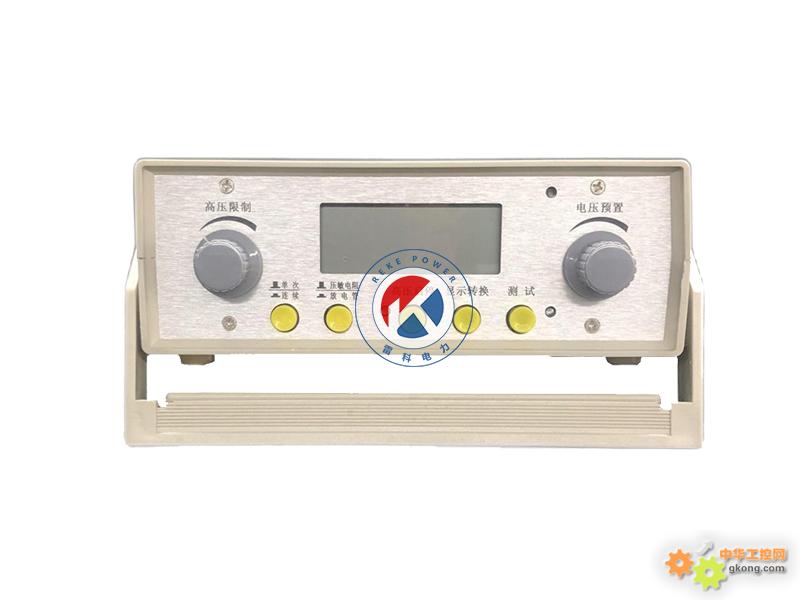

²úÆ·Ãû³Æ£º À׿ƵçÁ¦-REKE-2GѹÃôµç×è²âÊÔÒÇ
ÐÍ ºÅ£º REKE-2G
Ò»¡¢²úÆ·¸ÅÊö£º
À׿ƵçÁ¦-REKE-2GѹÃôµç×è²âÊÔÒÇ(·ÀÀ×Ôª¼þ²âÊÔÒÇ) ÊÊÓÃÓÚÑõ»¯Ð¿±ÜÀׯ÷(ѹÃôµç×è)£¬½ðÊôÌմɶþ¡¢Èýµç¼«·Åµç¹Ü¡¢Õæ¿Õ±ÜÀ׹ܵȹýѹ·À»¤Ôª¼þÖ±Á÷²ÎÊýµÄ²âÁ¿¡£Ò²¿É×÷ÎÈѹ¡¢ºãÁ÷µçÔ´£¬Ê¹ÓÃÓÚÆäËü·½Ãæ¡£²úÆ·±ðÃû£ºÑ¹Ãôµç×è²âÊÔÒÇ(·ÀÀ×Ôª¼þ²âÊÔÒÇ)£¬·ÀÀ×ÔªÆ÷¼þ²âÊÔÒÇ£¬·ÀÀ×Ôª¼þ²âÁ¿ÒÇ¡£
¶þ¡¢²úÆ·ÌØµã£º
1¡¢¾ßÓиßѹ¶Ì·±£»¤¡¢¹ýÁ÷±£»¤¡¢¸ßѹԤÖá¢Á¿³Ìµ÷½ÚµÈ¹¦ÄÜ£¬¸ßѹ×Ôй·Åʱ¼äСÓÚ0.5 Ãë¡£
2¡¢¾ßÓÐ×Լ칦ÄÜ¡£
3¡¢²âÁ¿Êý¾ÝÓÉÈýλ°ëLCDÊý×ÖÏÔʾ£¬×¼È·¶È¸ß¡¢¿É¿¿ÐԺá£
4¡¢²âÁ¿Ê±£¬¿ÉÒÔÔ¤ÏÈÉ趨Á¿³Ì£¬²¢ÔÚ²âÁ¿¹ý³ÌÖжԳ¬Á¿³Ì²âÊÔ·¢³öÉùÏìÌáʾ£¬ÊÊÓÃÓÚÆ÷¼þ·Ö×éºÍ¼ìÑéÅбð¡£
5¡¢Ñ¡ÔñÁ¬Ðø²âÁ¿£¬¿ÉÒÔ¶ÔÅúÁ¿ÊÔÆ·½øÐв»¼ä¶Ï²âÊÔ¡£
6¡¢Ãæ°å¹¦Äܼòµ¥£¬Ò×ÓÚ²Ù×÷¡£
7¡¢ÖØÁ¿Çᣬ±ãÓÚЯ´ø¡£
Èý¡¢¼¼Êõ²ÎÊý£º
ѹÃôµç×è²âÁ¿£º
Æðʼ¶¯×÷µçѹ U1mA£»
²âÁ¿·¶Î§£º0~1700V£»
¹¤×÷Îó²î£º≤±2£¥±1d£»
²âÊÔÌõ¼þ£º1mA±5 μA¡£
©µçÁ÷£º0.75U1mA£»
²âÁ¿·¶Î§£º0~199.9 μA£»
¹¤×÷Îó²î£º≤±2 μA±1d£»
²âÊÔÌõ¼þ£º0.75U1mA ≤±2£¥±1d¡£
·Åµç¹Ü²âÁ¿£º
Ö±Á÷»÷´©µçѹ£ºVsdc£»
²âÁ¿·¶Î§£º20~1700V£»
²âÊÔÌõ¼þ£ºµçѹÉÏÉýËÙÂÊ 100V/S±10%¡£
ÆäËüÖ¸±ê
1¡¢¾øÔµµç×裺6MΩ (500V)£»
2¡¢ÄÍѹ£ºAC 1.5kV 50HZ 1min£»
3¡¢¹¤×÷ζȺÍʪ¶È£º0¡æ~£«40¡æ£¬≤85£¥RH£»
4¡¢´¢´æÎ¶ȺÍʪ¶È£º£­10¡æ~£«50¡æ£¬≤90£¥RH£»
5¡¢µçÔ´£ºAC220V 50Hz£»
6¡¢DC 12V 0.5A (оÏߣ«¼«)£»
7¡¢¹¦ºÄ£º8W£»
8¡¢ÒÇÆ÷³ß´ç£º208mm×190mm×78mm£»
9¡¢ÖØÁ¿£º≤1kg¡£
