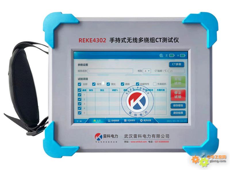

REKE-4302ÊÖ³ÖʽÎÞÏß¶àÈÆ×éCT²âÊÔÒÇÌå»ýС¡¢ÖØÁ¿Çá¡¢²Ù×÷¼òµ¥¡¢Ð¯´ø·½±ã£¬Ò»¼üÖÇÄܸßЧµÄÍê³É¶àÈÆ×éµçÁ÷»¥¸ÐÆ÷±ä±È¡¢¼«ÐÔ¡¢Ö±×è¡¢Àø´ÅÌØÐÔµÈÊÔÑé£¬È«ÃæÌùºÏµçÍøÖÇÄÜÔ˼ìÒµÎñÐèÇ󣬷þÎñÒ»Ïß°à×飬ÓÐЧ¼ò»¯µçÁ÷»¥¸ÐÆ÷ÊÔÑéÁ÷³Ì¡¢½µµÍ°à×鹤×÷¸ºµ£¡¢ÌáÉý°à×鹤×÷ЧÂʼ°ÔËά¼ìÐÞÄÜÁ¦£¬Íƶ¯ºÍʵÏÖµçÁ¦Ô˼칤×÷ÌáÖÊÔöЧ¡£
¶þ¡¢²úÆ·¹¦ÄÜ£º
1¡¢µçÁ÷»¥¸ÐÆ÷¼«ÐÔ²âÊÔ
2¡¢µçÁ÷»¥¸ÐÆ÷±ä±È²âÊÔ
3¡¢µçÁ÷»¥¸ÐÆ÷Ö±×è²âÊÔ
4¡¢µçÁ÷»¥¸ÐÆ÷Àø´ÅÌØÐÔ²âÊÔ£¬×Ô¶¯²â³ö¹Õµãµçѹ/µçÁ÷¡¢5%£¨10%£©Îó²îÇúÏß¡¢×¼È·ÏÞֵϵÊý£¨ALF£©¡¢ÒÇ±í±£°²ÏµÊý£¨FS£©
5¡¢µçÁ÷»¥¸ÐÆ÷×Ô¶¯ÍË´Å
6¡¢¸ºÔØ×迹²âÊÔ
7¡¢Ò»¼ü×Ô¶¯²âÊÔ

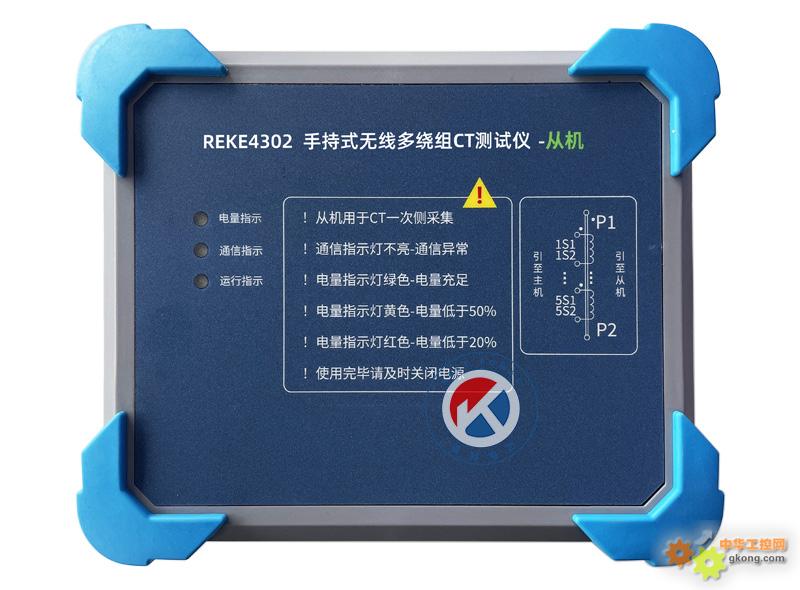

£¨1£©²Ù×÷¼òµ¥£¬Ò»¼üÖÇÄÜÍê³ÉµçÁ÷»¥¸ÐÆ÷±ä±È¡¢¼«ÐÔ¡¢Ö±×è¡¢Àø´ÅÌØÐÔ²âÊÔÏîÄ¿£¬ÏÖ³¡ÈËÔ±¿Éµ¥¶ÀÒ»ÈËÍê³É²âÊÔ£»
£¨2£©²ÉÓÃÊÖ³Ö·ÖÌåʽÍâ¹ÛÉè¼Æ£¬Ö÷´Ó»ú²ÉÓÃÎÞÏß·½Ê½Í¨ÐÅ£¬½ÓÏß¼òµ¥£¬Ð¯´ø·½±ã£»

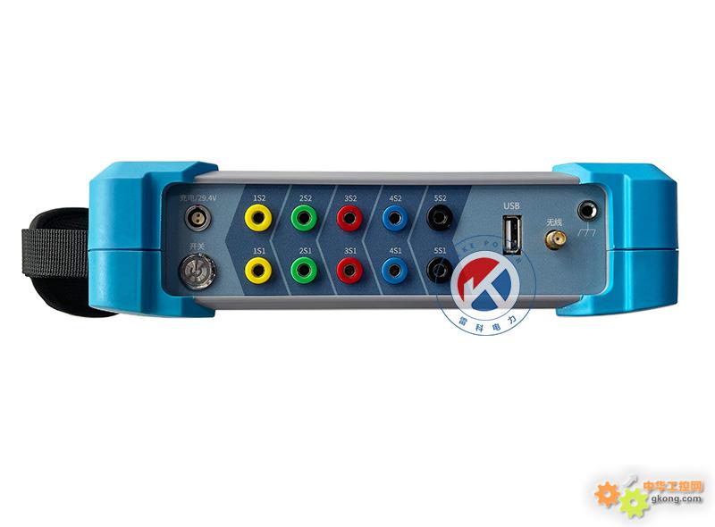

£¨3£©Ö÷»úÅäÖÃÎå¸öÊä³ö¼°²É¼¯Í¨µÀ£¬Ò»´Î½ÓÏß¼´¿ÉÍê³É»¥¸ÐÆ÷¶à¸öÈÆ×éÊÔÑéÏîÄ¿£»
£¨4£©Ö÷»ú²ÉÓòÉÓà 7´ç¸ß·Ö±æÂʲÊɫҺ¾§µçÈÝÆÁÏÔʾ£¬¾ßÓÐÈËÐÔ»¯µÄ½çÃæ¼°²Ù×÷Éè¼Æ£¬Ê¹²Ù×÷±äµÄ¸ü¼Ó·½±ã¡¢¿ì½Ý£»
£¨5£©±ä±È²âÁ¿·¶Î§¿í£¬¿ÉÒÔÖÁ50A/1A¡¢5A—5000A/1A¡¢5A£»×î¸ß¹Õµãµçѹ²âÁ¿·¶Î§2000V£»
£¨6£©²ÉÓþ«×¼µÄÈí¼þËã·¨£¬²âÁ¿Êý¾ÝµÄ׼ȷÐÔ½øÒ»²½Ìá¸ß£»
£¨7£©¾ßÓÐÖÇÄÜÅжÏÍâ½ÓÏß×´¿ö£¬Ìáʾ½ÓÏß´íÎ󣬱ä±È¡¢×èÖµ´íÎóµÈ£»
£¨8£©´ó¹æÄ£´æÖüÆ÷¿É´æ´¢ÏÖ³¡²âÊÔÊý¾Ý¶à´ï2000Ìõ£¬Ò²¿ÉÒÔÖ±½Ó³ö¾ßÏÖ³¡¼ì¶¨½áÂÛ£»
£¨9£©Ö÷´Ó»ú²ÉÓÃï®µç³Ø¹©µç£¬Ò»´Î³äÂúµç¿É¹¤×÷8СʱÒÔÉÏ£¬·½±ãÏÖ³¡ÊÔÑéÈËԱʹÓá£
