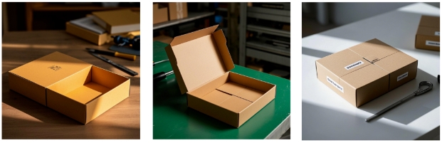

市场应用背景
纸盒天地盖是一种包装形式,广泛应用于消费电子、食品礼盒、奢侈品及化妆品等领域。其采用高强度纸板,经过预组装处理,结构坚固稳定,能有效保护产品并提升品牌形象。随着包装行业快速发展,市场对天地盖的品质和产能需求持续增长,同时客户对个性化、定制化包装的要求日益提高,而劳动力成本上升也给企业带来压力。
为此,生产商积极引入自动化解决方案,优化流程、降低成本、提升效率,满足多样化需求。自动化技术不仅加速生产,还确保产品一致性和高品质,增强企业竞争力与盈利能力。
纸盒天地盖工艺:
纸盒天地盖的成型过程涵盖多个步骤,如上料、折边、上胶、定位贴合以及盒体成型等。在这些环节中,“天地盖定位贴合”尤为关键,因其对精度和速度的要求极高,直接决定了产品的外观一致性和成型质量。

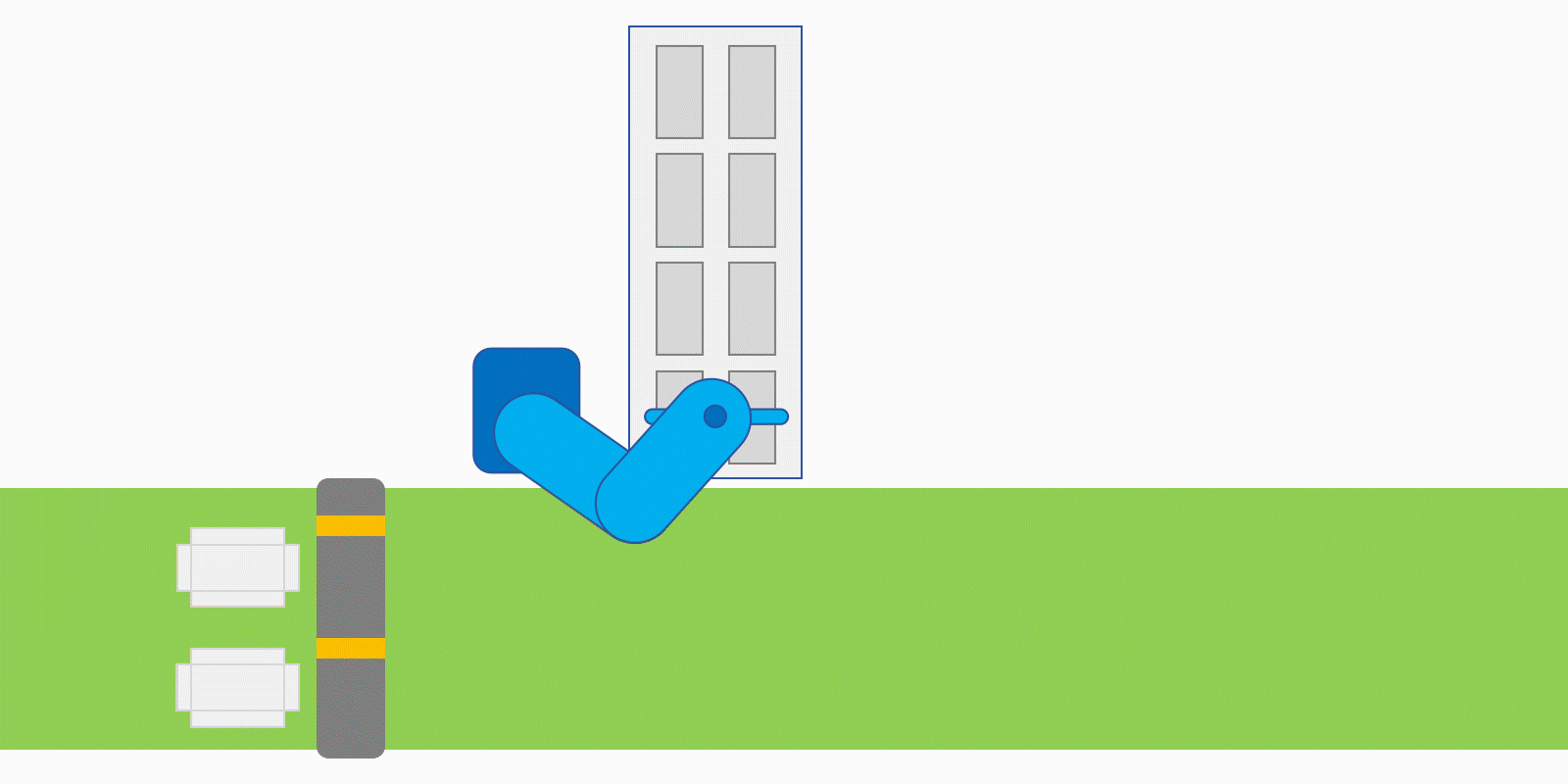

▲纸盒天地盖工艺效果动图▲

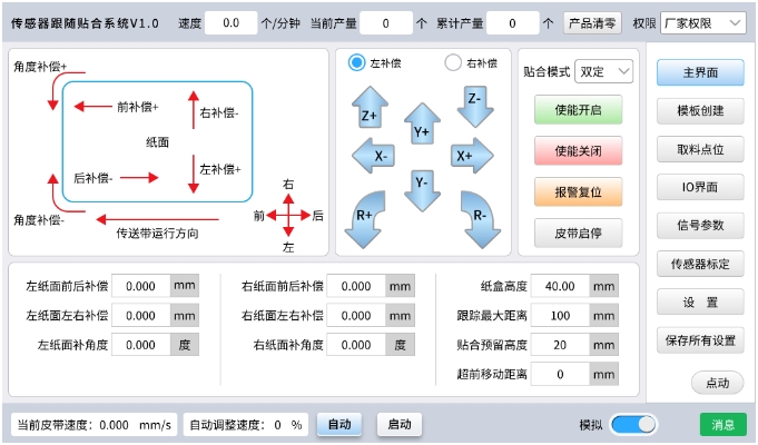

方案通过控制模组移动传感器扫描纸张边缘,实时计算偏移量并传输给机器人,实现无缝生产。支持单定和双定配置,适应多种场景,配备直观的生产界面,便于实时监控和操作。引导式配置界面简化流程,帮助用户快速上手,显著提升生产便捷性和效率。

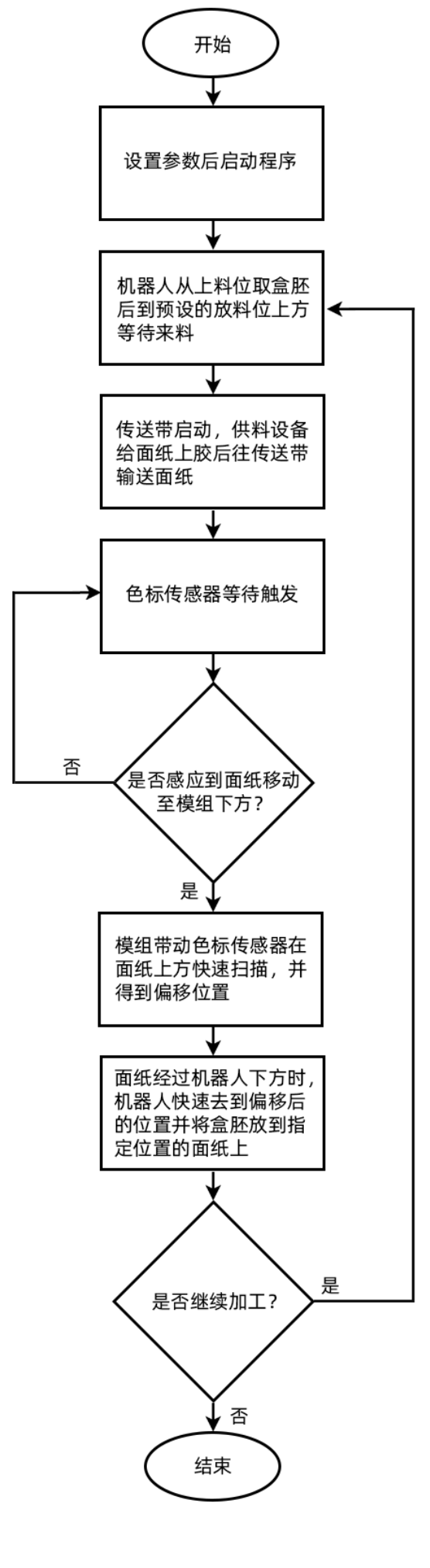

运动控制实现过程
该解决方案创新性地采用双模组设计,集成高精度色标传感器,能够对纸张边缘进行快速、精准的扫描,并实时计算面纸的偏移位置。结合高灵活性的SCARA机械手,系统凭借其卓越的定位精度和快速响应能力,可迅速调整至偏移位置并完成精准组装,实现全流程无缝衔接,显著提升了产线的生产效率,充分满足高效、稳定的生产需求。
传感器同步跟随纸盒天地盖贴合工艺流程

  • 操作简便易用
配备友好的人机交互界面,内置配置向导和直观的补偿界面,调试过程简单快捷,降低操作难度,提升使用体验。

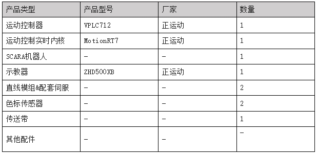

解决方案硬件配置

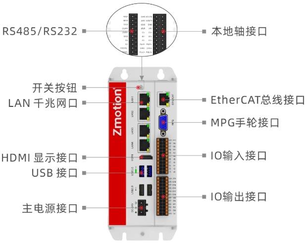

02 高集成机器视觉运动控制一体机VPLC712
正运动技术VPLC712机器视觉运动控制一体机是一款基于x86架构的EtherCAT总线视觉运动控制器,采用一体化设计,将实时机器视觉、运动控制、IO和监控集成于一台多核控制器上,实现多任务并行实时处理自动化设备任务,通过共享内存机制,将PC部分硬件资源通过MotionRT7进行配置,实现核内高速交互,驱动执行器进行对应操作,完成设备整体的控制。
VPLC系列机器视觉运动控制一体机的安装与拆卸过程便捷,占地空间小,还能与其它控制单元部件(如伺服驱动器、传感器、编码器、控制阀等)无缝集成,提供一个完整端到端的视觉运动控制解决方案。
VPLC712机器视觉运动控制一体机,本身最多支持64轴,EtherCAT最小通讯周期可达到500us;板载20数字输入,20数字输出以及4路高速锁存输入;板载2路本地差分脉冲轴、2路AD和2路DA。
