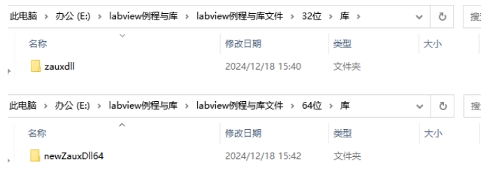

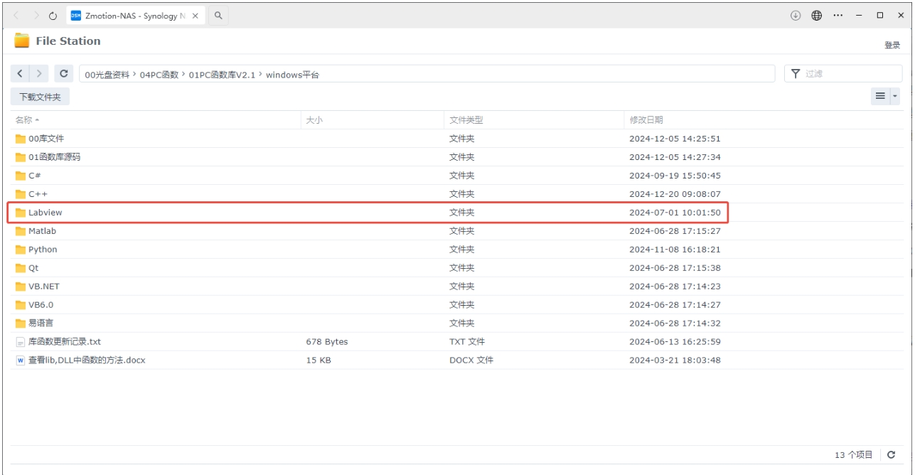

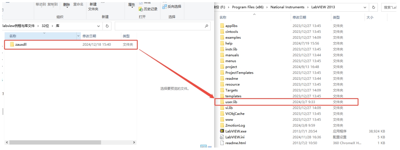

1.找到厂家提供的光盘资料里面的LabVIEW的VI库文件,路径如下。
1)进入厂商提供的光盘资料找到“04PC函数”文件夹,并点击进入。
2)选择“01 PC函数库V2.1”文件夹。
3)选择“windows平台”文件夹。
4)选择“Labview文件夹”,里面有32位和64位的动态库和例程。

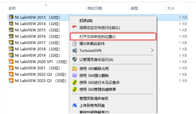

2.将厂商提供的LabVIEW的VI库文件复制到LabVIEW安装路径下LabVIEW/user.lib的文件夹内。
1)找到解压的VI库文件夹(zaudll是32位的VI库,64的VI库是newZauxDll64)。
2)选中LabVIEW右击打开文件所在位置(这里以LabVIEW2013-32位为演示)。
3)将整个VI库文件夹直接复制放到user.lib该目录,然后关闭LabVIEW软件重新启动。
3.重新启动LabVIEW后,选择新建VI,然后右键点击VI程序框图空白处,选择用户库来找到添加的VI库,或者直接搜索VI,最后将需要的函数直接拖到面板上。

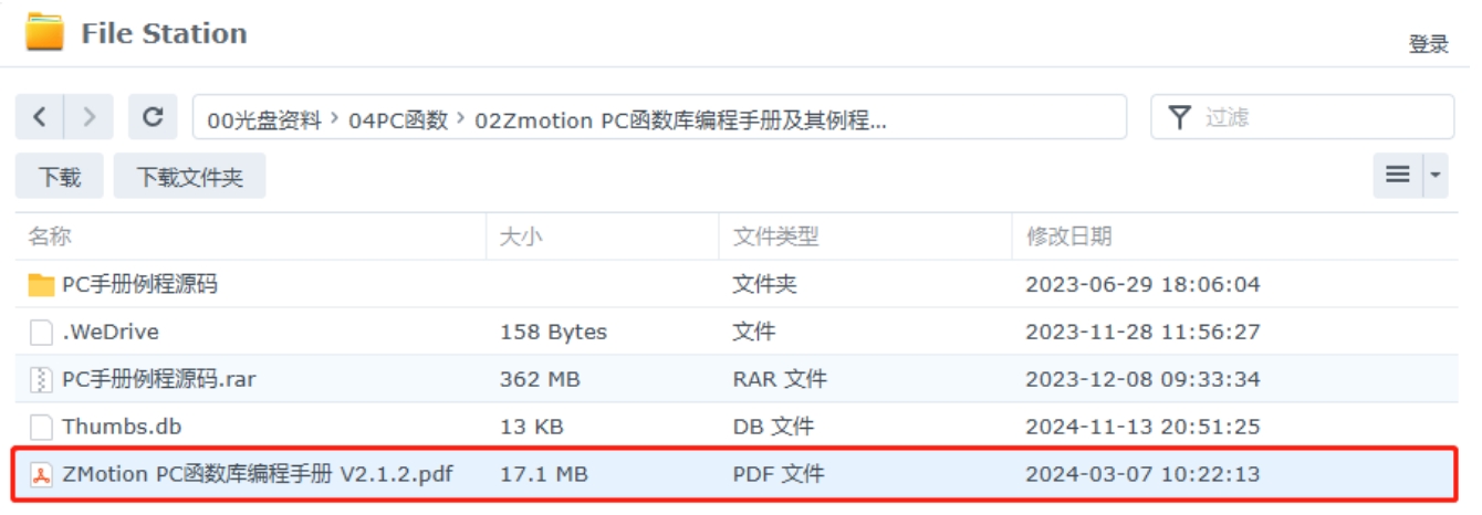

???例程相关函数说明
PC函数手册可在光盘资料查看,具体路径如下。

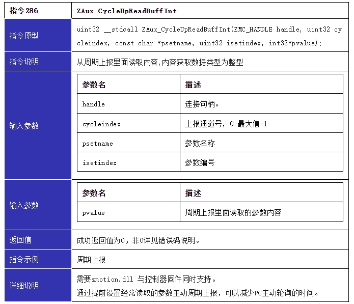

2.周期上报注意事项:
(1)每个通道上传的字节数不能超过1000字节。
(2)每个参数占用的空间有区别,一个IO只占一个bit,4系列以上产品缺省使用double数据类型,3系列和XPLC产品缺省使用float数据类型。
(3)只有网口连接才能周期上传。
(4)需要zmotion.dll与控制器固件同时支持。
(5)可以通过提前设置经常读取的参数主动周期上报,可以减少PC主动轮询的时间。

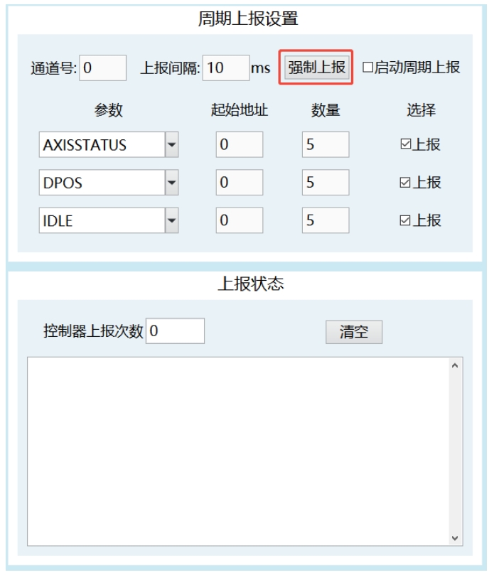

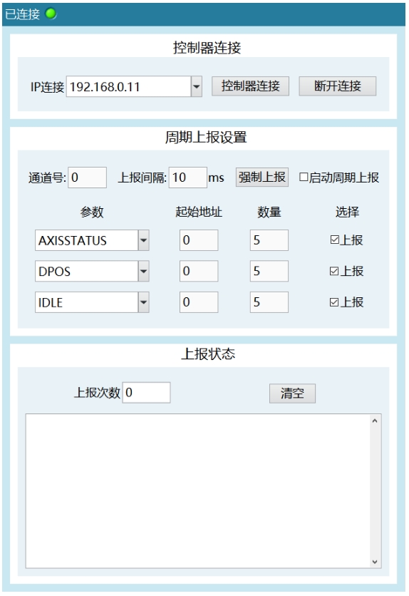

1.例程界面如下。

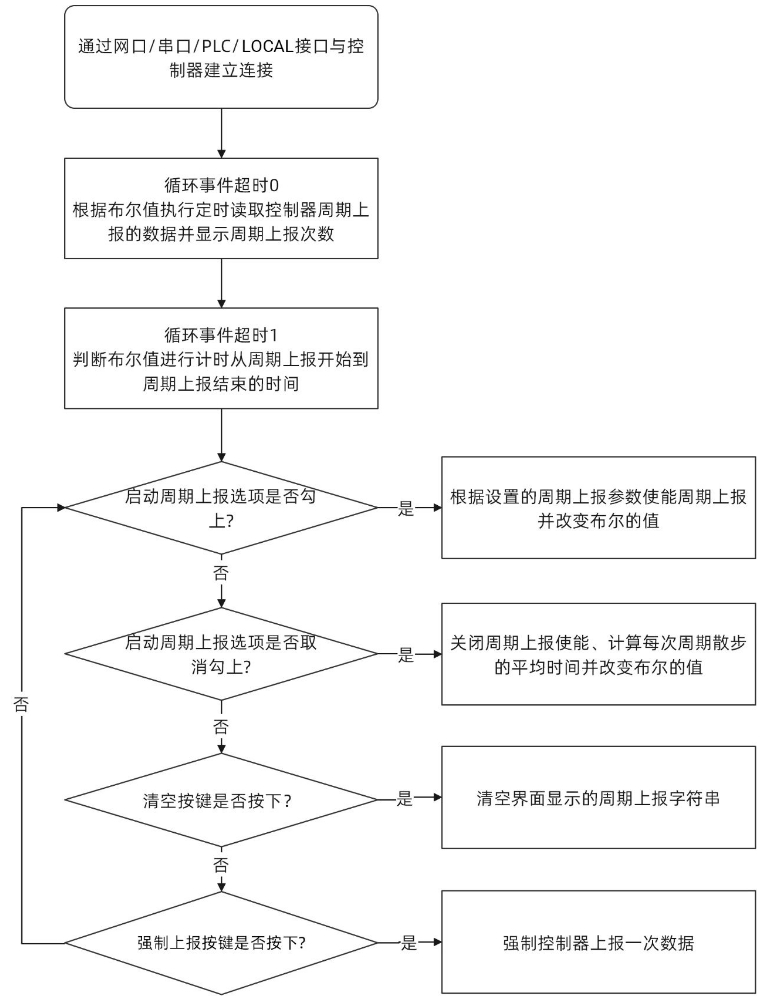

2.例程简易流程图。

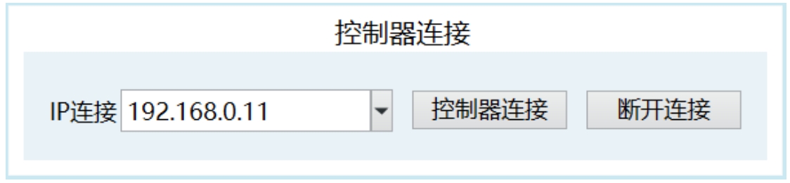

3.要想通过上位机操控控制器,就必须先链接控制器。因为只有网口连接才能周期上传,所以只能通过网口链接方式的链接按钮的事件响应函数来链接控制器。
网口连接用的是ZAux_OpenEth接口。

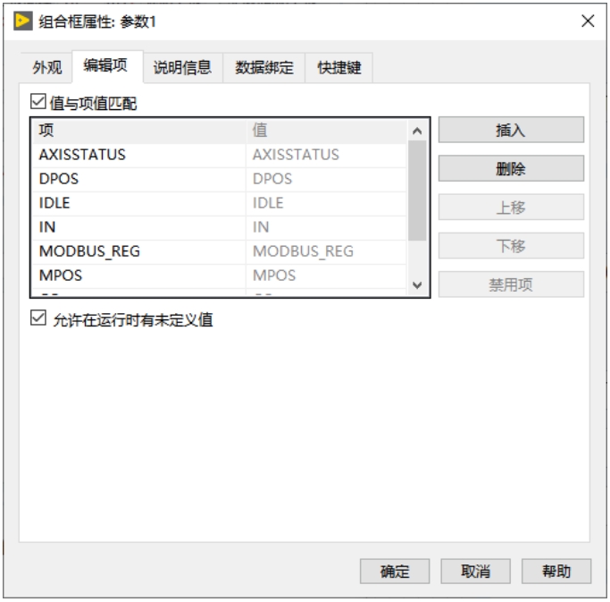

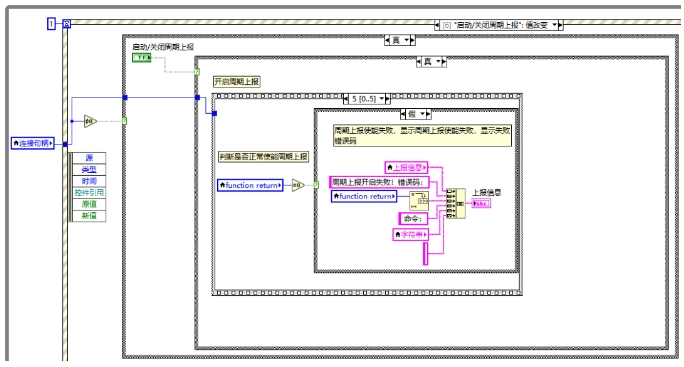

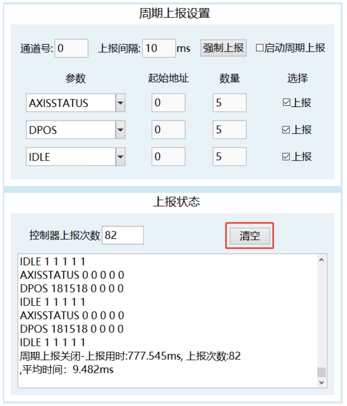

4.在开启周期上报前,要填写周期上报通道号和上报间隔时间,选择周期上报参数,填写起始地址和数量,选择是否上报。
参数选择使用的是字符串组合框,在字符串组合框的属性→编辑项可以进行编辑参数。

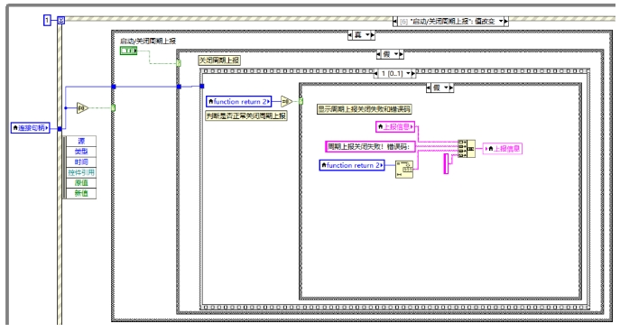

5.开启/关闭周期上报。

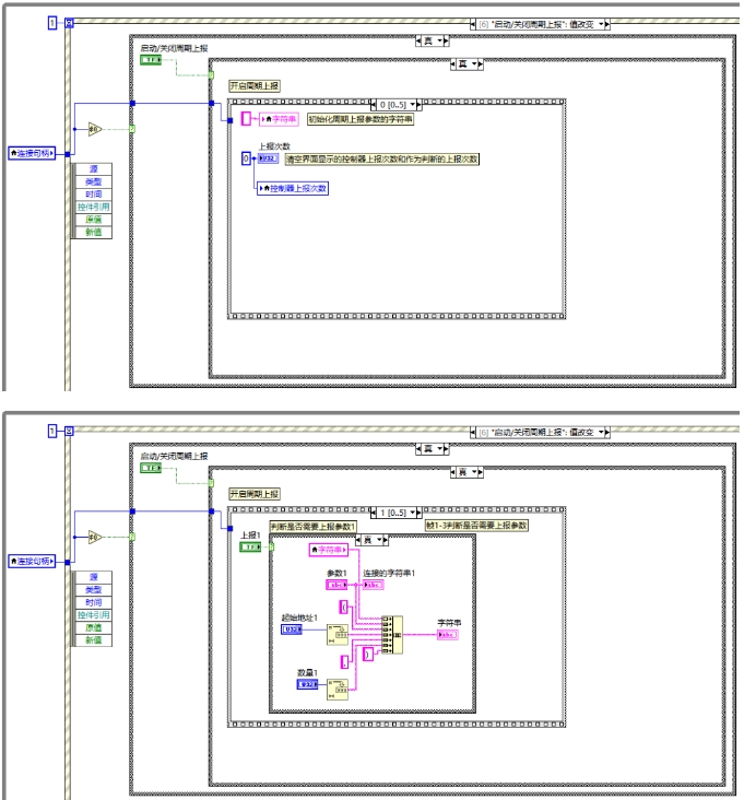

通过在事件里面添加条件机构,可以实现启动周期上报选项勾上就开启周期上报,取消勾上启动周期上报选项就关闭周期上报。

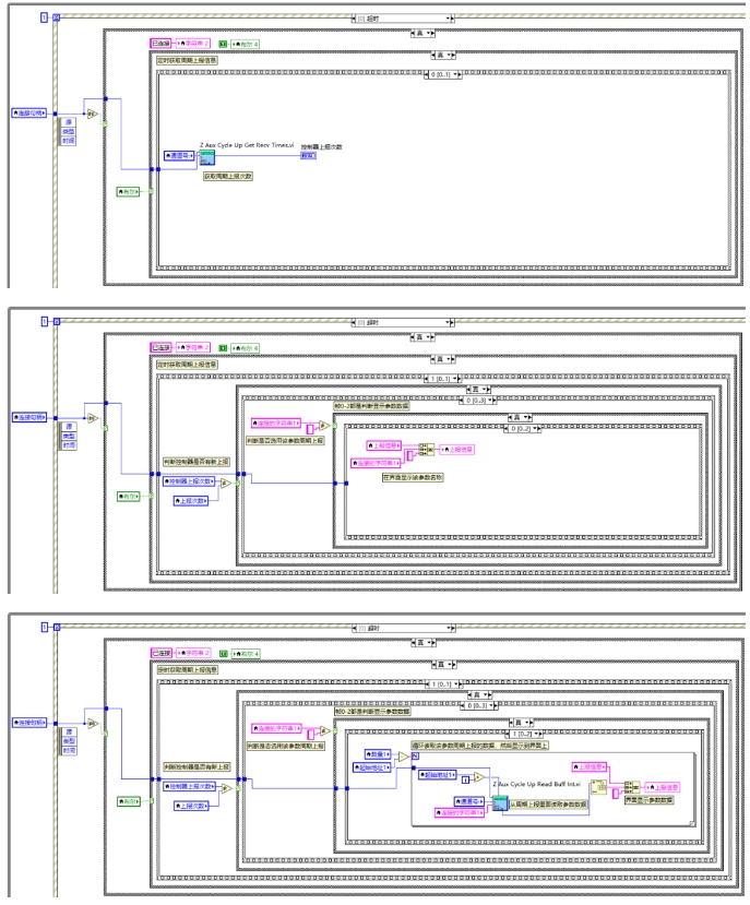

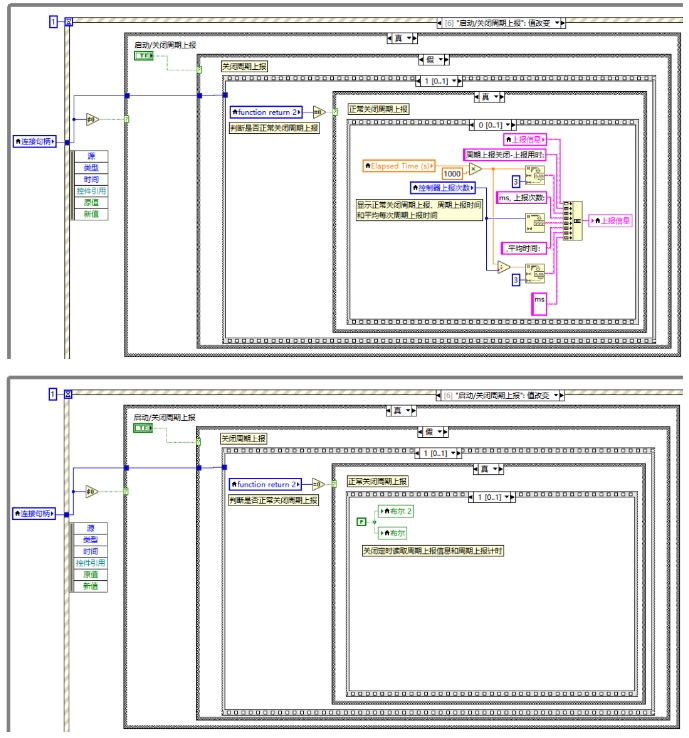

(1)开启周期上报,根据设置的周期上报参数使能周期上报并通过改变布尔的值,让超时事件定时读取控制器周期上报的事件。

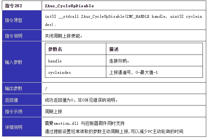

(2)关闭周期上报,关闭周期上报使能、计算每次周期上报的平均时间并通过改变布尔的值,让超时事件停止定时读取控制器周期上报的事件。
6.超时事件定时读取控制器周期上报的次数和数据。
7.周期上报时间计时。

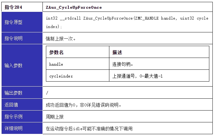

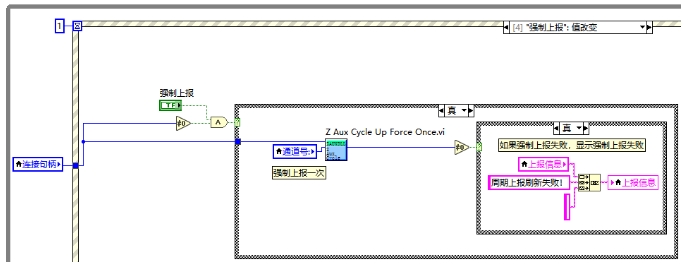

8.强制上报,强制控制器上报一次数据。

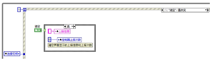

9.清空,清空界面显示的周期上报数据。
