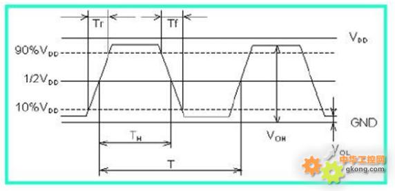

| 输出波形(Output Type) | CMOS、削峰正弦波、LVDS、LVPECL、CML、HCSL |
| 上升时间(Rise Time) | 输出电压从Logic “0”到Logic “1”所花费的时间(10%->90%) |
| 下降时间(Fall Time) | 输出电压从Logic “1”到Logic “0”所花费的时间(90%->10%) |
(有源晶振输出波形)
