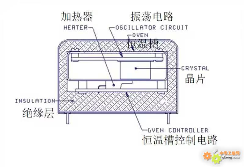

恒温晶振(Oven Controlled Crystal Oscillator,简称OCXO)是高精度频率源的核心组件,选用切型更优(如SC切、AT切高精度型)、封装应力极小的高Q值晶片,通过恒温槽的超精密控温,让晶振始终工作在零温度系数点,几乎消除温度引发的频率漂移。广泛应用于通信、导航、测试测量等对频率精度要求极高的领域。

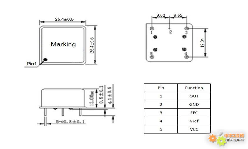

了解其管脚定义是正确应用这类器件的基础,如图是OCXO的封装与管脚位置。
- OUT(Output):
作用:频率输出管脚,主信号输出端
常见输出类型:正弦波(用于低相位噪声场景):方波(CMOS/LVCMOS,用于数字系统)
- GND(Ground):
作用:是所有信号和电源的参考地。
设计要点:单点接地,地线短、粗、直,避免与大功率电流共地
- EFC(External Frequency Control)/VC(Voltage Control):
功能:通常接收0~+5V的直流控制电压。该电压通过改变变容二极管的电容值,微调晶体的谐振频率,实现±0.1ppm到±10ppm的频率牵引范围
典型电压范围:0~5V
典型调频范围:±1ppm ~ ±5ppm(部分可达 ±10ppm)
应用:频率校准;同步锁相(PLL);补偿老化漂移
- Vref(Reference Voltage):
作用:OCXO 内部稳压电路向外输出的一个高精度、低噪声参考电压
典型值:2.5V,3V,5V(具体需与厂家确定)
应用:常用于压控 VC 脚的微调偏置
特点:
只能输出,不能输入(不能给 Vref 脚加电压,会烧内部基准);
开机要等恒温稳定(未加温到位时,Vref 还没到最佳精度);
如果是 NC,就悬空(不能接地、不能接 VCC)。
- VCC(Power Supply):
作用:为晶振内部的恒温槽、振荡电路,缓冲放大器和稳压电路提供工作电压。
典型电压:+3.3V,+5V或+12V(以型号为准)
特点:开机瞬间加热电流大(100~300mA),稳态工作电流 50~150mA
设计要点:必须就近加去耦电容(10μF + 0.1μF),降低纹波干扰。
常见 VC?OCXO 管脚错误与问题
把 VC 脚当电源脚接 → 电源电压超过VC脚压控范围,直接损坏内部变容管
输出长线不匹配 → 相位噪声变差、频率跳变
无滤波电源 → 频率被电源纹波调制
GND 接触不良 → 稳定度完全失效
开机未等 ALM/RDY 就使用 → 频率误差极大
1、VCC 主电源输入(+3.3V/+5V/+12V)
2、GND 接地管脚
3、EFC/VC 压控电压输入
4、OUT 主频率输出
5、Vref or NC 参考电压或者不接
