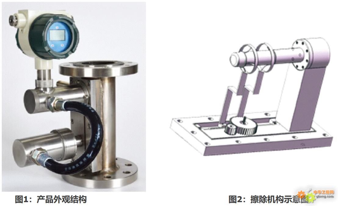

作为原油含水率在线检测分析设备,为充分应对结垢工况,杭州飞科电气有限公司研发生产了FKC02-CC带擦除机构管段式原油在线含水分析仪,该仪器适用于稠油和高含蜡原油工况,除了不粘材料的应用,在探头周围还设计了刮板结构,通过刮板的往复运动将探头上粘连的杂质去除,从而保证探头表面的清洁,提高仪器长期使用时的稳定性和精度,免去人工维护的麻烦。FKC02-CC带擦除机构管段式原油在线含水分析仪具有耐高温,防护等级高,防腐能力强,长久耐用的优点,已在结垢结蜡严重的油田工况得到广泛应用。
