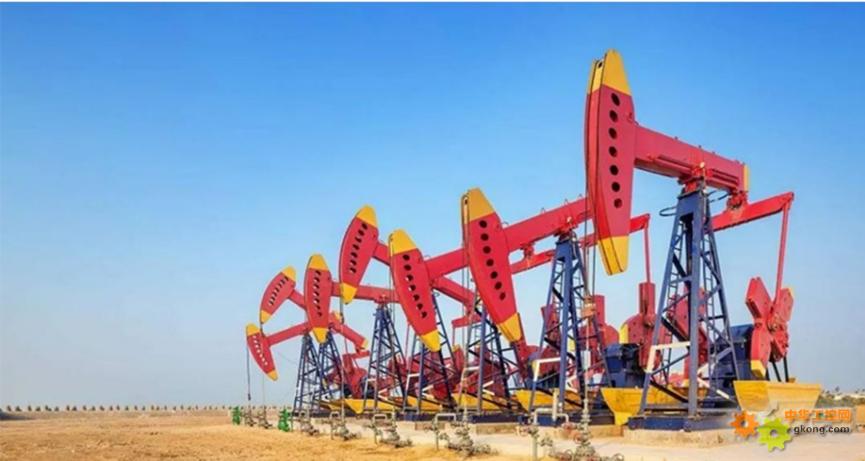

随着石油工业的发展,越来越多产量高、油层埋藏很深的油田被发现,原来那套人工提捞的方法无法在这些油井上使用,所以逐渐被淘汰,目前主要使用抽油法将原油从井底举升到地面。抽油法主要是使用深井泵采油,可分为有杆泵采油和无杆泵采油两大类。有杆泵采油最常见的设备就是抽油机,俗称“磕头机”,在国内外油田,有80%的非自喷井都是用抽油机来采油的。

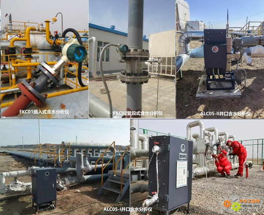

原油在开采过程中,由于地质条件、开采方式及地层压力等多种因素的影响,往往会伴随着一定量的水分。这些水分对原油的品质、加工效率以及最终产品的性能都会产生显著影响。因此,测量和掌握原油的含水率,对于后续的加工处理来说至关重要。作为专业的原油含水率测量和油气产量计量解决方案供应商,杭州飞科电气有限公司研发生产的ALC05系列、FKC系列在线原油含水分析仪满足了石油工业对检测原油含水率的需求,它们的应用不仅提高了原油含水率检测的准确性和效率,还为石油生产的精细化管理提供了有力支持!
