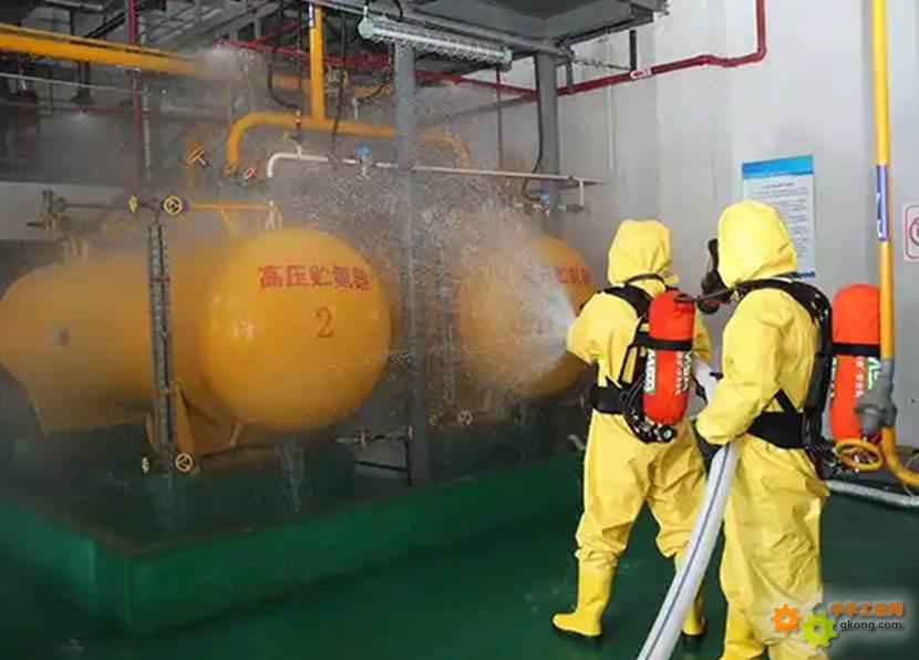

2016年11月8日,山东某热电公司脱硫脱硝装置的氨水罐发生剧烈爆炸,造成2人死亡、9人受伤的惨痛后果。事故直接原因是施工人员在氨水罐顶部违规进行动火作业,引燃了罐内泄漏的氨气与空气形成的混合物,导致爆炸发生。此次事故不仅造成严重人员伤亡,还导致周边环境受到污染,企业生产陷入停滞,并面临高额的赔偿与环保处罚。实际上,类似事故早有先例——2009年6月,江苏某公司脱硫工段事故罐顶动火作业时,罐内氨气与空气形成的爆炸性混合物被引燃,造成2人当场死亡。这些事故共同暴露出涉氨企业在特殊作业管理、泄漏监测和应急响应方面存在系统性缺陷。
2019年3月4日15时20分左右,安徽某化工集团碳化车间的变脱塔(脱硫设备)突发爆裂,导致变换气泄漏。虽然该事故未造成人员伤亡,但应急处置过程中,环保部门在厂界下风向设立三个大气监测点,对氨气和硫化氢进行连续监测,以评估环境污染风险。监测结果显示污染物浓度在可控范围内,事故污水全部进入应急池待处理。此事件再次证明,在涉氨工艺中安装可靠的气体检测系统并建立有效的应急监测机制,对控制事故后果具有关键作用。

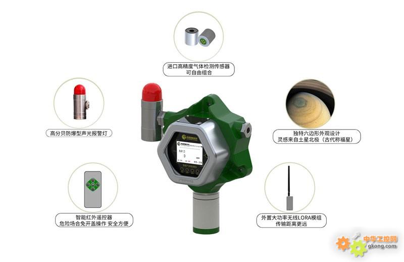

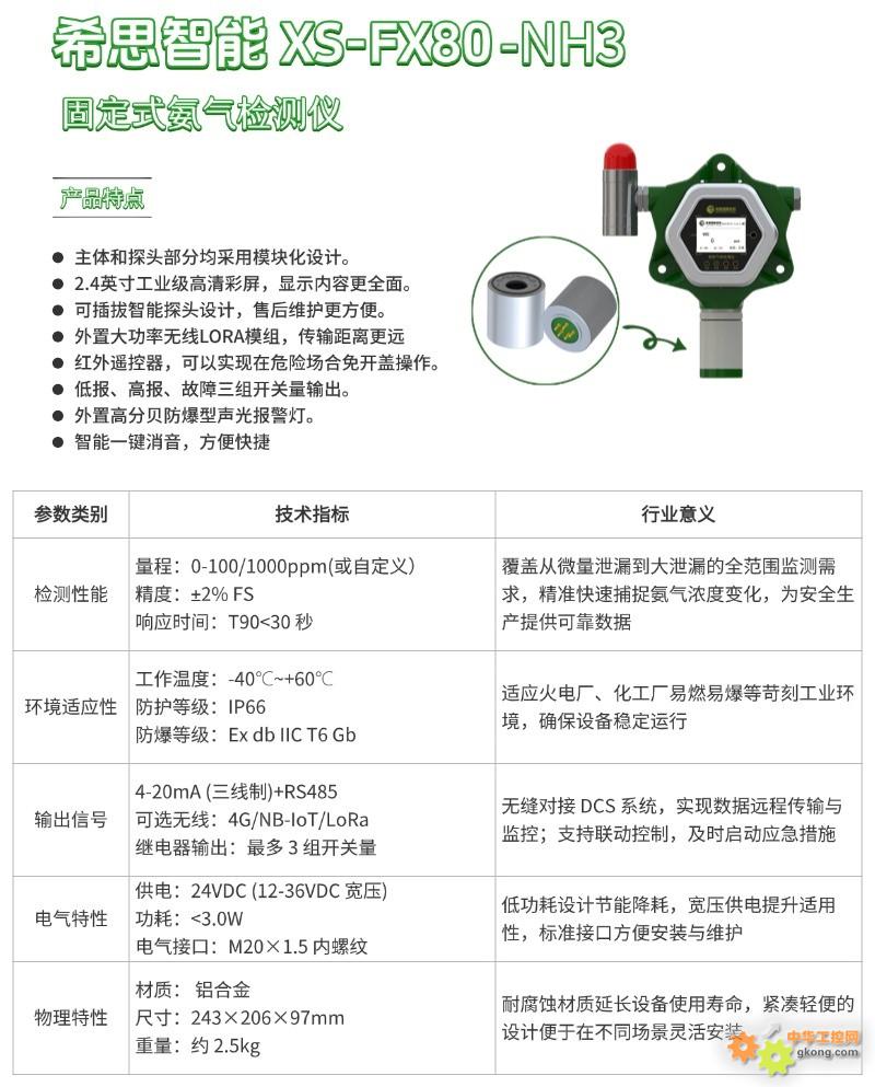

在众多气体检测设备供应商中,湖南希思智能科技有限公司的XS-FX80-NH3固定式氨气泄露报警器凭借其创新设计和卓越性能,成为烟气治理行业氨泄漏监测的理想选择。核心优势如下:
★智能传感与免标定技术
传统电化学传感器更换后需繁琐的现场标定,耗时且需专业人员操作。XS-FX80-NH3采用智能传感器平台,实现“即插即用”的革命性突破。每个传感器出厂时已完成预标定和特性参数存储,更换时自动识别并应用标定数据,无需现场标定,大幅减少维护时间和成本。该技术特别适合位于偏远区域或高处的检测点,解决了维护不便的痛点。
★模块化设计与灵活扩展
产品采用模块化架构,允许用户根据需求灵活配置:
检测量程灵活可选:提供0-100ppm、0-200ppm、0-1000ppm、0-5000ppm多种量程选项,适应不同风险区域需求;
输出信号自由组合:基础型号支持4-20mA和RS485输出,可选配继电器模块(低报/高报/故障三组开关量)和无线传输模块(4G/NB-IoT/LoRa等);
多单位自由切换:支持PPM、mg/m³、PPB、ug/m³等单位一键切换,满足不同行业标准要求。
★工业级防护与可靠运行
针对脱硫脱硝现场高腐蚀、高湿度、易爆环境,XS-FX80-NH3进行了多重强化设计:
双重防爆认证:隔爆兼本安型设计(Ex db IIC T6 Gb),符合GB3836.1-2010等防爆标准;
强防护密封:IP66防护等级,采用特殊密封材料和工艺,有效抵御酸雾腐蚀和水汽侵入;
宽温区运行:工作温度范围-20℃~+60℃,适应我国南北地域差异和季节性温差。
★智慧物联与远程监控
XS-FX80-NH3突破传统检测仪的“信息孤岛”局限,构建了多维度的数据交互体系:
云平台接入:通过4G/NB-IoT模块将数据上传至云端,实现多厂区集中监控;
移动端管理:支持手机APP和小程序实时查看浓度数据、接收报警推送;
组网能力:可与希思系列报警主机无缝组网,最多支持128个检测点集中监控。
★生命周期长与维护简便
从长远运维角度看,该设备展现出显著的经济性:
低功耗设计:功耗小于3.0W,相比同类产品节能30%以上;
长寿命传感器:采用进口电化学传感器,正常使用寿命2-3年,降低备件更换频率;
维护简便:模块化设计使日常维护时间减少50%,传感器即插即用特性进一步降低维护成本。
