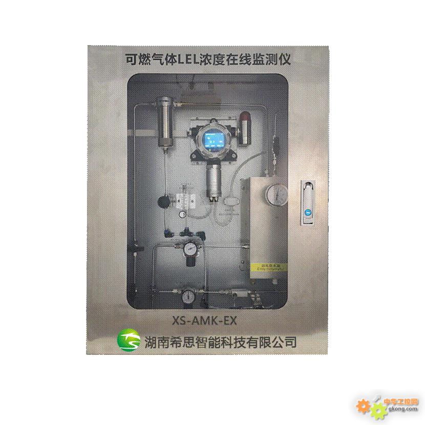

可燃气体浓度监测仪:XS-AMK-EX
涂布机产生的乙酸乙酯、丁酮、NMP等有机气体多为可燃气体,浓度达到爆炸下限时,接触烘道高温、电气火花等极易引发燃爆,这是涂布机最致命的安全隐患。湖南希思智能科技研发的可燃气体浓度监测仪(XS-AMK-EX)具有以下功能,能帮助企业解决涂布机烘道气体的安全问题。
  1、实时监测可燃气体浓度(0~100%LEL),当浓度逼近爆炸下限时紧急联锁停机,切断加热电源,防止燃爆事故发生,是安全的最后一道闸门。
  2、依据《GB 50493》《GB 6514》等标准强制要求安装,是涂布机烘道安全验收和日常监管的必要设备。
  3、针对乙酸乙酯、丁酮、NMP等溶剂蒸气,在浓度达到10%~25%LEL时即可报警,响应速度快,动作可靠。
  1. 与加热系统、排风系统、供料系统实现硬接线联锁,即使控制系统故障,仍能独立执行安全停机指令。

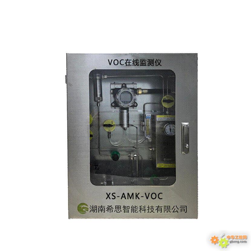

VOC气体浓度检测仪:XS-AMK-VOC
    VOC气体浓度检测仪的作用是对低浓度气体累积风险进行提前预警,从而保护生产设备安全、保障产品质量与生产稳定。湖南希思智能科技研发的XS-AMK-VOC,具备以下功能:
1、VOC浓度检测仪采用PID(光离子化)原理,量程通常是0~100 ppm或0~2000 ppm。它能在0.1 ppm级别就发现有机气体的异常积累。早于可燃气体监测仪的LEL报警阈值,可在浓度攀升初期发出预警,争取黄金处置时间。
2、VOC高值先联动加大排风,可燃气体达阈值再紧急停机,避免因工艺波动导致非必要停机损失。
3、VOC异常可反映微泄漏、闷燃、干馏等早期故障,可燃气体仪难以覆盖此类隐蔽风险,二者结合实现全面监控。
4、VOC监测可防止操作区域有毒气体累积,降低职业健康风险,同时为保险评级提供主动安全依据。
