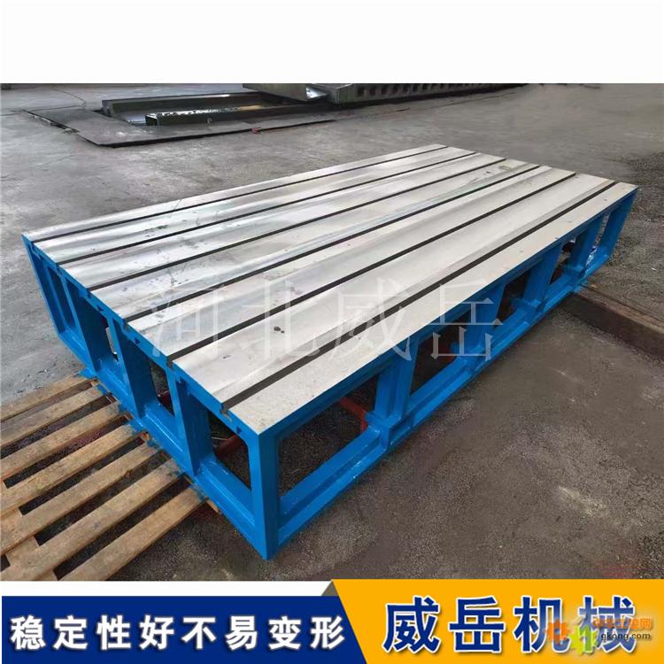

铸铁平板标准件 试验用精刨加工

铸铁平板是目前应用较为广泛的一种量具,可是很多用户反映在购买铸铁平板的时候不知道该怎么来选择合适的,以下就是如何轻轻松松搞定铸铁平板购买难题的几大方法:
检验铸铁平板外观及表面质量:
平面应有三个支点(对于尺寸为750×1000毫米及以上的铸铁平板允许有4个及4个以上支点)。平面侧面应标有制造厂商标,对于检验用的平板应有精度等级和产品编号。(相关链接:平板制造企业)平面非工作面应   型砂,修去锐边毛刺并涂以油漆。
检验铸铁平板的接触斑:
新制的和修理后得刮制平板应用涂色法检定接触点的情况,在边长为25毫米得正方形内的点数及任意两正方形内得点数之差不应超过   标准得规定。距平板工作面边缘处5毫米内的点数不必计算。检定方法,尺寸小于或等于400×400毫米得0级平板用“三面互研”法检定,尺寸大于400×400毫米得0级平板允许用0级小平板或0级平尺检定,小平板得长边尺寸应不小于被检平板对角线长度的一半,平尺的长度应不小于被检平板对角线长度。
