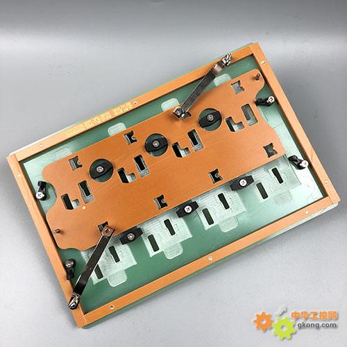

smt印刷贴片过炉治具有以下的功能
1 用来支撑较薄的板子或者柔性板子进行smt印刷贴片过炉生产制程
2 一些不规则外形的板子或者没有板边的板子,需要做SMT托盘来支撑
3 一些小板子,可以在托盘上放多个产品进行smt印刷贴片过炉的制程,提高生产效率以及品质
产品名称:SMT托盘;
应用范围:PCB制程过程中的贴片焊接;
主要材料:劳士领合成石,铝合金;
产品功能:
1、支撑薄PCB板或柔性线路板过回流焊;
2、用于不规则PCB板的过回流焊;
3、保持PCB板在高温下不变形;
4、用于多块PCB板同时过回流焊,提高设备生产效率;
5、根据实际情况设计波峰焊治具,降低生产成本;
产品特性:
1、精度高:采用高精度CNC加工;
2、防静电:合成石材料有着优异的防静电性能;
3、不变性:开孔都经过精心设计,保持材料优异的机械性能,高温下保持PCB板不变性;
4、效果:可一个过炉治具上放置多片PCB板同时过炉,提高设备的效率;
5、寿命长:2万次的长效寿命,性价比;
所需资料:PCB光板,PCBA实板,gerber文件以及相应要求。
