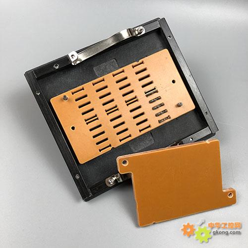

防浮高过炉治具及防歪斜过炉治具的应用:应用于波峰焊插件中各种电子元件器件过波峰焊后,由于元件浮高或者歪斜导致的品质问题
防浮高过炉治具及防歪斜过炉治具使用的材料:一般采用玻纤或者合成石,也有用钛合金,进口劳士领,进口石无铅等耐高温材料
制作工艺:根据产品制作的防浮高防歪斜盖板,用上下盖锁扣装置
加工设备:一般采用CNC加工,数控设备尺寸统一
使用效果:通过使用防浮高过炉治具及防歪斜过炉治具,达到品控目标,扶正及压住元件,降低了生产不良
