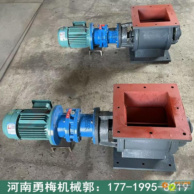

星型卸料器的维护周期没有固定标准,核心取决于工况强度(如物料磨损性、温度、运行时长)和部件类型,需按 “日常巡检 - 定期维护 - 深度保养” 分级设定,避免过度维护增加成本或维护不足导致故障。
通用工况指 “常温(≤150℃)、普通粉尘(如面粉、水泥生料,无强腐蚀、低磨损)、每天运行 8-12 小时”,维护周期可按以下分级执行:
维护级别 维护内容 周期 核心目标
日常巡检 1. 检查卸料均匀性、有无漏风漏料;2. 触摸轴承箱 / 电机温度(≤60℃);3. 听电机、减速器有无异响;4. 查看密封处是否泄漏 每天 1-2 次 实时发现即时故障(如卡滞、泄漏)
周维护 1. 清理壳体内部残留物料(打开清理孔);2. 紧固轴端填料压盖(若轻微漏风);3. 检查联轴器弹性件有无开裂;4. 确认油位(轴承箱、减速器)是否正常 每周 1 次 预防物料结块、密封失效
月维护 1. 补充轴承箱润滑脂(至油位镜 1/2);2. 检查叶片磨损情况(测量厚度,记录磨损量);3. 检查轴端密封(油封 / 填料)老化程度;4. 校准电机与减速器同心度 每月 1 次 延长易损件寿命,避免偏磨
季度维护 1. 彻底更换轴承箱润滑脂;2. 更换轴端密封件(如油封、填料);3. 清理减速器内部杂质(若油质变浑浊);4. 检查壳体与叶片配合间隙(超 1.5mm 需调整) 每 3 个月 1 次 解决潜在密封、润滑问题
年度保养 1. 更换减速器齿轮油;2. 更换磨损超标的叶片、联轴器弹性件;3. 检测电机绝缘性、轴承磨损情况;4. 整体拆解清理,修复壳体轻微变形 每年 1 次 全面排查隐患,延长设备整体寿命
维护周期不是固定不变的,需根据设备运行状态和故障频率动态优化,避免机械照搬:
若某部件频繁故障(如轴承每 2 个月就发热,远超 “每 3 个月更换脂” 的周期),需缩短对应维护周期(如改为每 1 个月换脂),并排查根本原因(如密封失效导致粉尘侵入);
若设备运行稳定(如连续 6 个月无故障,易损件磨损缓慢),可适当延长周期(如季度维护从 3 个月延至 4 个月),但 “日常巡检” 频率不得降低;
长期停机后(超过 1 个月),重启前需执行 “全面维护”(无论是否到周期),包括清理内部物料、更换变质润滑脂、检查密封件弹性,避免启动时故障。
