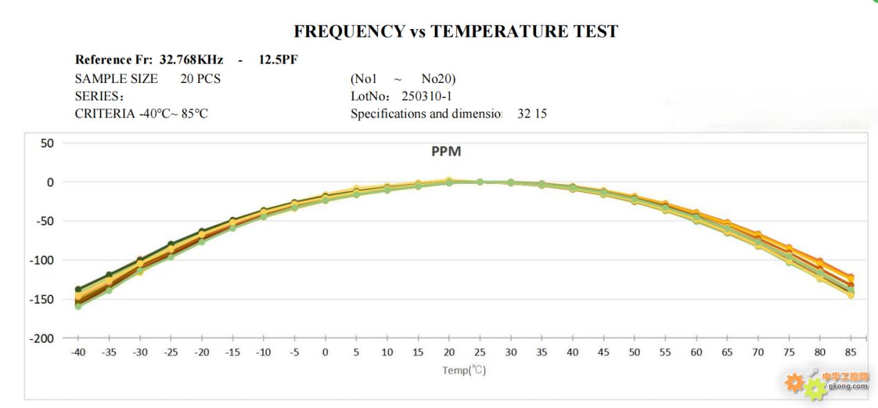

RTC主要匹配晶振为音叉32.768KHZ晶振,音叉晶振的频率稳定性受温度影响显著,以25℃为基准,温度偏离越远,频率漂移越大,例如在-10℃或60℃时温漂可达-49ppm,导致计时误差加剧。
具体影响包括:
频率温度特性:音叉晶振(如32.768kHz)的频率温度曲线为负二次方抛物线,以25℃为中心点,温度升高或降低均导致频率下降(减慢),例如偏离25℃时,频率偏差呈平方关系增长。
温漂量化:在-10℃~60℃范围内,温漂典型值达-49ppm,工业级温度(-40℃~85℃)下温漂可高达151ppm,计时误差可能从每年10分钟增至1.3小时。
切型影响:常见XY-cut音叉晶振的温漂系数为-0.035ppm/℃²,贴片型为-0.04ppm/℃²,不同切型(如NT-cut)可优化温漂,但音叉结构本身对宽温适应性较差。
为减少温度影响,需采用温度补偿(如TCXO)或选择温漂更小的切型(如AT-cut分频实现32.768kHz),但音叉晶振因固有特性在宽温场景应用受限。
