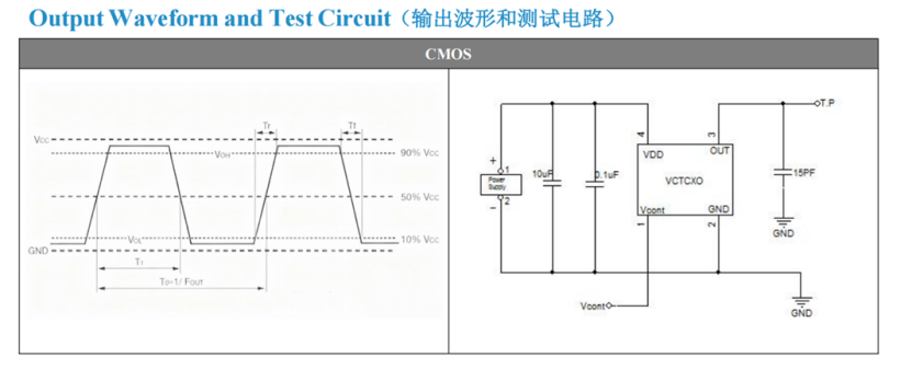

TCXO(Temperature Compensated Crystal Oscillator)是温度补偿晶体振荡器,它通过内置的热敏电阻和阻容元件组成的温度补偿电路来减少温度变化对振荡器频率的影响。而VC-TCXO(Voltage Controlled Temperature Compensated Crystal Oscillator)则是压控温补晶振,它在外加电压的基础上增加了温度补偿功能,可以通过外部电压来调整振荡器的频率,VC-TCXO和TCXO的主要差异在于是否具有电压控制功能。
PIN
Connections
VC-TCXO
TCXO
1
Vc
OE/NC/GND
2
GND
3
OUT
4
VDD
