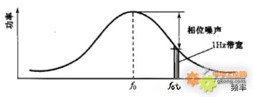

9、相位噪声:
在频域上,数据偏移量用相位噪声来定义。对于频率为f0的时钟信号而言,如果信号上不含抖动,则信号的所有功率应集中在频率点f0处,由于任何信号都存在抖动,这些抖动有些是随机的,有些是确定的,分布于相当广的频带上,因此抖动的出现将使信号功率被扩展到这些频带上。信号的相位噪声,就是信号在某一特定频率处的功率分量,将这些分量连接成的曲线就是相位噪声曲线。相位噪声通常定义为在某一给定偏移处的dBc/Hz值,其中dBc是以dB为单位的该功率处功率与总功率的比值。如一个振荡器在某一偏移频率处的相位噪声定义为在该频率处1Hz带宽内的信号功率与信号总功率的比值,即在fm频率处1Hz范围内的面积与整个噪声频率下的所有面积之比。
信号相位噪声曲线图
从相位噪声曲线图可知,绝大多数抖动都集中在频率f0附近,距离f0越远的频段,抖动能量越小。
