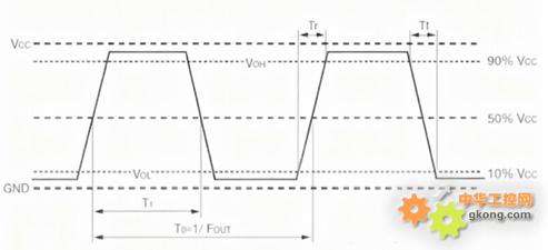

晶振(XO)输出波形(Output Type)是与封装尺寸一样重要的一个技术指标,这些输出波形可简单归为两种:正弦波、方波。
在示波器上观察振荡器波形,很多时候看到的像是正弦波,那是由于示波器的带宽不够。例如:有源晶振20MHz,如果用40MHz或60MHz的示波器测量,显示的是正弦波,这是由于方波的傅里叶分解为基频和奇次谐波的叠加,带宽不够的话,就只剩下基频20MHz和60MHz的谐波,所以显示正弦波。要完美再现方波需要至少10倍的带宽,5倍的带宽只能算是勉强,需要至少100M的示波器。
数字通信系统中,一般采用方波输出模式的晶体振荡器,以匹配系统中驱动的负载。这些方波的通用输出类型有TTL和CMOS,还有LVPECL和LVDS,主要指标有输出电平、占空比、上升/下降时间、驱动能力等。

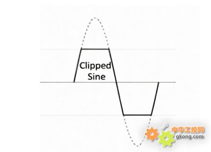

还有一种特殊的削顶正弦波(Clipped Sine Wave),相比方波的谐波分量少很多,但驱动能力较弱,在负载10K//10PF时Vp-p为0.8Vmin。
