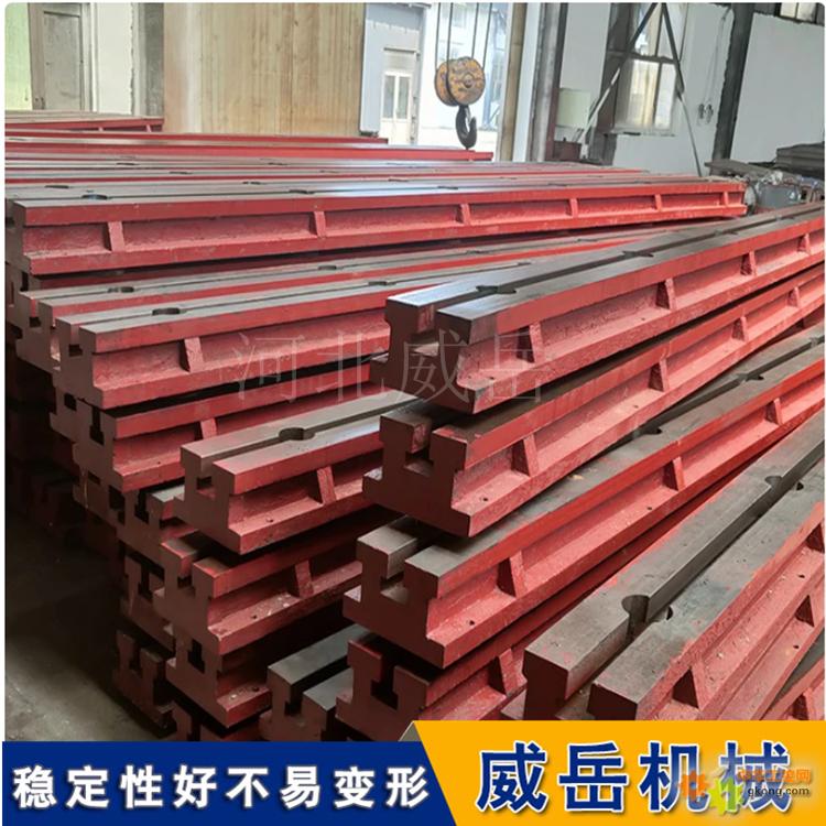

T 型槽地轨又称地轨、地梁、地槽铁,是一种用于工业生产中承载、定和位、固定大型设备或工件的基础工装构件。
材质与处理:通常由灰铸铁(如 HT200、HT250)或球墨铸铁制成,经人工退火及自然时效处理,以消除内应力,保证精度稳定性,工作面硬度为 HB170-240。
结构特点:多为长条状,截面呈矩形或梯形,底部可设计有加强筋以提升承重强度。其表面沿长度方向加工有 T 型凹槽,是核心功能区,T 型螺栓的头部可嵌入槽内,螺栓杆伸出槽外,配合螺母即可固定设备底座,且螺栓可沿槽长方向滑动,方便调整设备位置。地轨顶部的平面需经过铣削或磨削加工,保证较高的平面度,精度等级分为 0 级、1 级、2 级等。
规格尺寸:规格可根据需求定制,标准尺寸覆盖 1500×150×150 至 5000×400×450mm 等,单根长度可从 1 米到数米不等,可拼接使用。
安装方式:可采用地锚器、垫铁或地脚螺栓三种安装方式,安装时需控制水平偏差,每米≤1mm,轨道间平行度偏差<2mm。
应用领域:广泛应用于机械制造、模具加工、测量及电站、冶金等领域,可作为大型机床、锻压设备等的安装基础,也可用于工件检测、装配、焊接等场景。
优势特点:相比传统铸铁平台,具有成本低、空间占用小的优势,且安装灵活,可根据设备的支撑点来调整位置,能快速满足非标试验或装配需求,后期调整成本也较低。
