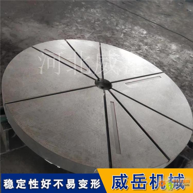

圆形铸铁平台也常被称为圆平板、圆形平板或铸铁圆平台,顾名思义,就是呈圆形的铸铁平台,。它是机械制造和精和密测量领域中一种不可或缺的基准工具。
下面为你详细梳理一下关于圆形铸铁平台的关键信息:
?? 主要用途
它的核心作用是提供一个精和准的平面基准,具体用途包括:
精和密测量与检验:作为各种精和密测量工作的基准平面,用于检查零件的尺寸精度或形状、位置偏差。
机床工作台:在一些机床上可作为工作台使用。
划线基准:在加工前,用于在工件上划出精和确的线条。
特殊用途:特别适用于圆形锯盘等工具的检验和校正。
?? 材料与制造工艺
为了保证长期的精度稳定,圆形铸铁平台在材料和工艺上都有特定要求:
主要材质:通常采用高强度灰口铸铁,如 HT200、HT250、HT300 等牌号。
稳定性处理:铸件会经过两次重要的处理来消除内应力:
人工退火:在约 600℃ - 700℃ 的环境中进行热处理。
自然时效:完成后,还会放置少则2-3年,多则8年的时间进行自然时效,让尺寸充分稳定。
工作表面:工作面硬度一般在 HB170-240 之间。表面通常采用刮研工艺处理,并通过涂色法检验,以确保相当高的平面精度。也可以根据客户要求,在平台上加工出T型槽、圆孔或长孔,方便装夹固定工件。
?? 规格与精度
常见规格:圆形平台的直径范围很广,从小的100mm到大的6000mm都有厂家可以生产。如果超过常规尺寸,也可以通过多块平台拼接的方式来满足需求。
精度等级:按照国家相关标准,精度一般分为 0、1、2、3 四个级别。其中0级精度比较高,适用于计量室等要求严苛的场合;3级精度则多用于粗加工等对精度要求不高的场景。
