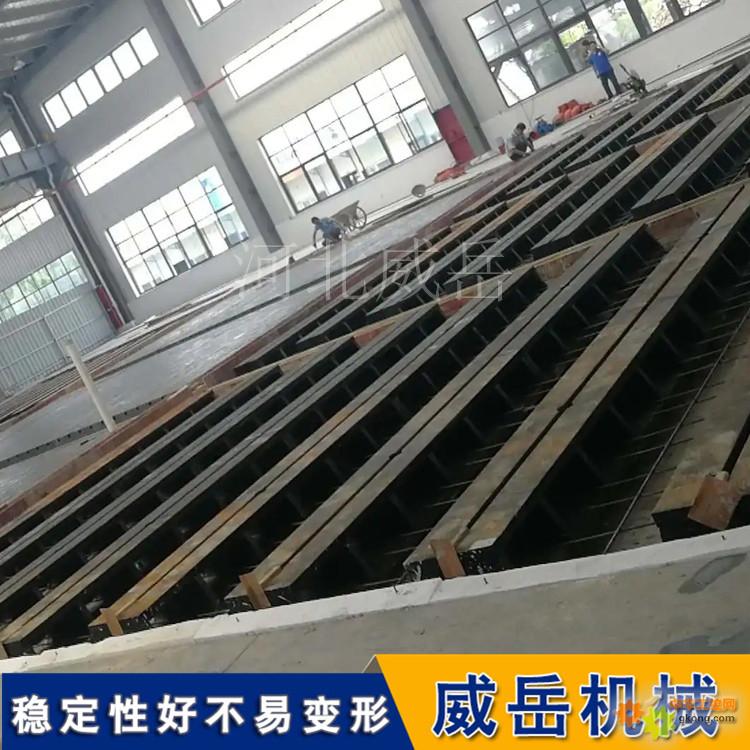

铸铁地轨(又称铸铁平台、铸铁基础平台)是机械加工、测量和装配中常用的高精度基础设备。由于其材质为铸铁(HT200-300居多),且通常需要承载大型工件,日常使用中需特别注意以下几点,以防止变形、磨损和锈蚀:

总结: 铸铁地轨的核心在于防锈、防磕碰、防局部过载、保持清洁。良好的日常习惯可以大大延长地轨的使用寿命和精度保持周期。
