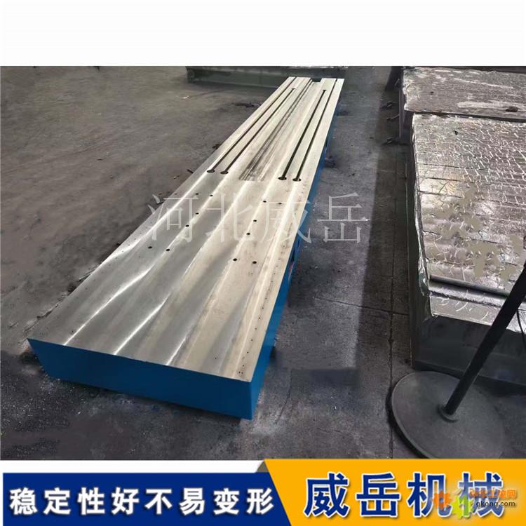

条形铸铁平台的安装调试是一项决定其长期精度和寿命的关键工作。它和铸铁地轨的安装调试完全一样,核心目标是让平台均匀受力、杜绝虚跨、精和准水平。
以下是结合多个专业来源整理的详细安装调试流程及注意事项:

二、安装与粗调
1. 吊装就位
使用起重设备平稳地将平台吊运至基础上方,必和须使用平台预留的吊装孔或专用吊具,严禁直接拖拽或撬动。
2. 放置调整垫铁
垫铁布置是防止变形的关键:
数量与位置:按"三点支撑"原理布置,先在两端和中间放置主要支撑点,再在跨距较大处增加辅助支撑。垫铁间距一般不超过800-1000mm,且必和须保证每个支撑点受力均匀
受力要求:所有垫铁均与平台底面和基础面接触,用手锤轻敲检查,声音应坚实,无空洞感
3. 初步找平
使用普通水平尺,大致调整各垫铁高度,使平台初步水平。
三、精和密调平(核心环节)
1. 建立测量基准
将高精度水平仪放在平台中央位置,沿长度方向和宽度方向分别测量。
2. 调平顺序
第和一步:调长度方向(纵向)
沿平台中和心线,从一端到另一端,按垫铁支撑点位置逐点测量水平度
通过调节两端垫铁高度,先使两端读数一致,再调整中间支撑点,使整个纵向直线度达到要求
第和二步:调宽度方向(横向)
在平台不同横截面上(至少两端和中间),测量横向水平
通过调节同一横截面上两侧的垫铁,使该截面达到水平
第三步:整体复测与精调
采用"网格法"测量,在平台上每500mm一个点,测量各点相对高度
分析数据,通过精细调整个别垫铁,消除局部扭曲和弯曲
3. 调平原则
紧固顺序:调整时应先松后紧。调高时先松开固定螺栓,调好后再轻微紧固,比较后统一完全紧固
稳定后复测:全部调整并初步紧固后,等待24小时,让应力释放,然后进行比较终复测和微调
4. 精度标准
任意1m长度内,水平偏差度不大于1mm
全长不大于2mm
轨道中间对应点的水平偏差不大于1mm
每两条轨道之间的平行度偏差小于2mm
