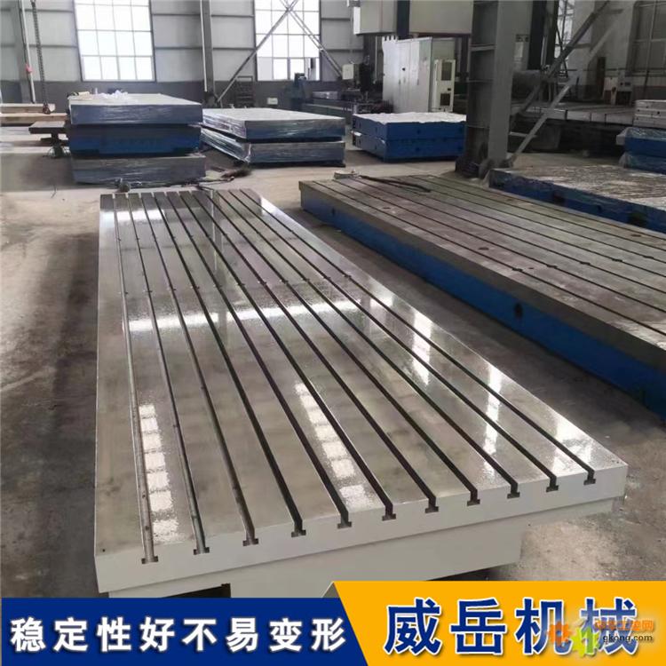

安装铸铁装配平台是一项需要细心和耐心的工作,安装质量直接决定了平台日后的使用精度和寿命。整个安装过程可以分为安装前准备、正式安装、调试验收三大阶段:
铸铁装配平台标准安装流程
1. 安装前准备
场地与基础检查:确保安装地面是坚固的混凝土,强度不低于C30,并已养护超过28天。基础表面要平整、干净。同时,安装位置应远离振动源(如冲床)、热源和腐蚀性环境,周围预留至少50cm的操作空间。
工具与材料准备:需要准备高精度水平仪(精度0.02mm/m)、可调垫铁或地脚螺栓(数量根据平台大小确定,承重需为平台+工件总重的1.5倍以上)、扭矩扳手、卷尺、塞尺、吊装设备以及清洁布和防锈油等。
平台开箱检查:开箱后仔细检查平台外观,确认无磕碰、锈蚀或砂眼等缺陷。同时,核对平台的型号、尺寸和精度等级是否与订货要求一致,并查看随箱的材质报告和合格证。
2. 正式安装步骤
确定支撑点并放置垫铁:根据平台大小和结构,确定支撑点的数量和位置。基本原则是均匀承载,防止变形。
小型平台(如≤1000×1000mm):至少四角各放置一组垫铁。
中型及大型平台:需在四角和中间均匀增加支撑点,例如按每1000mm间距布置一组。将选好的可调垫铁或地脚螺栓放置在对应的支撑点上,确保其与基础贴合紧密。
吊装平台就位:使用起重机等设备,通过平台上的吊装孔,用足够强度的钢丝绳或专用吊具,将平台平稳地吊运至已布置好的垫铁上,注意避免碰撞。
粗调水平:先用水平尺或水平仪进行初步调整,通过旋转垫铁的调节螺栓,使平台大致处于水平状态,四角高度差不宜过大,为后续精调打下基础。
精调平面度(核心步骤):这是保证精度的关键。
多点测量:将高精度水平仪(0.02mm/m)沿平台工作面的纵向、横向和对角线方向,每隔200-300mm放置并记录读数。
精细调整:根据水平仪读数,反复微调对应位置的垫铁。如果某点读数偏高(凸起),则降低该点垫铁;读数偏低(凹陷),则升高垫铁。这个过程需要耐心,反复进行,直到所有测点的水平度误差都符合平台精度等级的要求(例如,对于1级平台,误差应≤0.08mm/m)。
固定与比较终检查:调整达标后,用扭矩扳手对称、均匀地锁紧所有地脚螺栓或垫铁的锁紧螺母,防止平台移位。紧固后,需立即用水平仪再次复核平台的平面度,确保在锁紧过程中精度没有发生变化。
3. 调试验收
稳定性测试:平台空载静置24小时后,再次复核水平度,变化应相当小(例如≤0.005mm/m)。有条件的话,可以放置平台额定承载80%的试重块,静置几小时后观察并复测,确认无变形和下沉。
功能验证:
通用平台:可用标准量块和百分表配合,检查工作面的贴合度。
T型槽平台:需检查T型槽是否顺畅,并用T型螺栓和压板试装工件,确认固定牢固,槽位无变形。
比较终清理与防护:验收合格后,清理平台表面的所有安装碎屑和油污,然后均匀涂抹一层防锈油,若长期不用,需盖上防尘罩。
