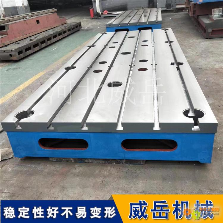

铸铁平台安装调试的核心是「找平、找正、稳固定」,终确保工作面平面度达标、受力均匀,适配检测 / 装配 / 试验等场景,步骤清晰且工业实操性强,具体流程如下:
一、安装前准备(3 步必做)
场地要求:选择平整、坚硬的地面(混凝土强度≥C30,厚度≥10cm),远离振动源(如机床、冲床)、热源和腐蚀环境,预留平台周边≥50cm 操作空间。
工具准备:水平仪(精度 0.02mm/m,按平台尺寸选 200-500mm 规格)、调整垫铁(数量 = 平台支撑点数量,通常 4-8 个,承重≥平台 + 工件总重的 1.5 倍)、扳手、卷尺、水平尺(粗调备用)。
平台检查:开箱后核对平台型号、尺寸、精度等级,检查工作面无磕碰、锈蚀、砂眼,T 型槽(若有)无毛刺、变形,支撑点(底部筋板或地脚孔)完好。
二、核心安装步骤(4 步精和准落地)
定和位摆放:将平台平稳放置在预定和位置,确保支撑点与垫铁一一对应(避免悬空),小规格平台(≤1.5m×1m)用 4 组垫铁(四角),大规格(≥2m×1.5m)用 6-8 组(四角 + 中间均匀分布),垫铁上下表面清洁无杂物。
粗调水平:用水平尺初步调整垫铁高度,使平台大致水平,无明显倾斜;同时确保平台与地面无直接接触,垫铁完全受力(避免单点悬空导致后期变形)。
精调平面度:
把水平仪沿平台工作面的纵向、横向、对角线方向依次放置(每间隔 200-300mm 测一个点),记录水平仪读数。
顺时针 / 逆时针旋转垫铁调整螺母,逐步修正偏差:读数为正(高处)时降低对应垫铁,读数为负(低处)时升高垫铁,反复调整至所有方向水平仪读数≤平台精度等级对应的平面度误差(如 2 级平台≤0.2mm/m)。
T 型槽平台需额外检查槽位平行度:用百分表沿 T 型槽长度方向测量,确保槽与平台边缘平行,偏差≤0.1mm/m。
固定与压实:
调整达标后,用扳手锁紧垫铁螺母(避免松动),大型平台可用地脚螺栓穿过底部孔位固定在地面(需提前预埋螺栓孔)。
放置试重块(重量为平台额定承载的 80%),静置 2-4 小时后复校水平,确认无变形、无位移即可。
三、调试验收标准(3 个关键指标)
平面度:符合对应精度等级(00 级≤0.02mm/m、0 级≤0.04mm/m、1 级≤0.08mm/m、2 级≤0.2mm/m),任意方向测量无超差。
稳定性:用手推平台无晃动,垫铁与地面、平台完全贴合,无缝隙(可塞尺检查,缝隙≤0.02mm)。
功能验证:
通用铸铁平台:放置标准量块,用百分表检测量块与平台接触面贴合度,无明显间隙。
T 型槽平台:插入 T 型螺栓、压板,锁紧后工件无松动,槽位受力后无变形。
四、注意事项(避坑关键)
禁止直接放在松软地面或未经处理的水泥地(易沉降变形),垫铁需垫在平台筋板下方(而非工作面边缘)。
调整时循序渐进,避免一次性大幅拧动垫铁(导致精度失控),大尺寸平台建议多人配合测量调整。
安装后首和次使用前,需空载运行 24 小时,再次复校精度,确保稳定后再投入正式作业。
后期若移动平台,需重新按完整流程安装调试,不可直接摆放使用。
