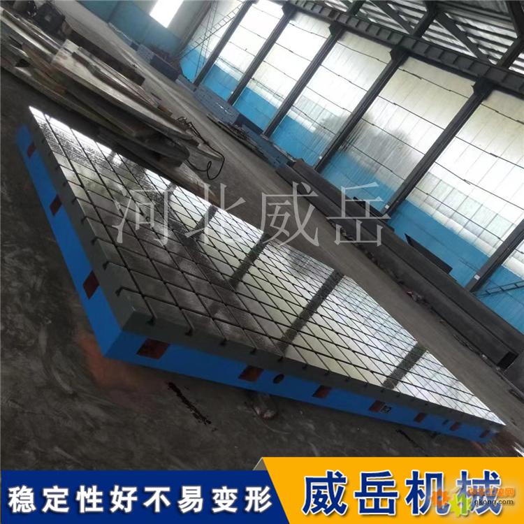

铸铁装配平台是机械制造、设备组装的基础工装,主打高精度定和位与稳定承载。广泛用于机床装配、机械部件组装、设备调试、工装定和位等,适配机械制造、汽车零部件、模具加工等行业。
铸铁装配平台选用 HT200-300 高强度铸铁,经人工退火(600-700℃)或自然时效(2-3 年),消除内应力,工作面硬度 HB170-240。按行业标准分 0/1/2/3 级,平面度误差≤0.015mm/m(0 级),适配不同装配精度需求。标准尺寸 1000×1000mm 至 4000×8000mm,支持定制;箱式 / 筋板式结构,工作面带 T 型槽(槽宽 14-22mm),方便固定工件。承载强(适配 5-50 吨设备)、精度稳、安装便捷,耐磨损且性价比高。
