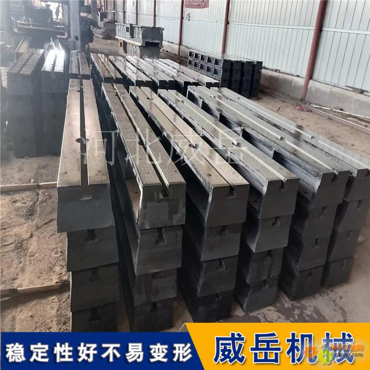

铸铁地轨的寿命核心取决于 “材质底子 + 使用规范 + 养护精度”,想要避免过早出现变形、生锈、裂纹等问题,必和须从日常操作、定期维护、环境防护、故障处理等维度精细化管控,具体细节如下:
一、使用规范:从源头避免 “伤轨”,每一步都要 “稳准轻”
(一)承重与受力:绝和对不超纲,受力要均匀
严格对照地轨额定承重参数(单根通常 3-50 吨,需按型号确认),禁止超载使用—— 比如额定 10 吨的地轨,即使短期也不能放置 12 吨以上工件,超载会直接导致内部应力集中,引发不可逆形变或裂纹;
放置重型工件时,必和须保证工件重和心与地轨支撑面重合,避免单点受力:可通过增加垫板(材质需与地轨匹配,如铸铁垫板、橡胶防滑垫)扩大受力面积,防止局部压力过大压伤工作面;
搬运工件时,优先用吊车、叉车配合软吊带(或橡胶垫),杜绝拖拽、撞击、砸压:比如大型箱体工件,需缓慢下放至地轨表面,禁止从高处直接坠落,否则会砸出凹坑、损伤 T 型槽边缘,甚至导致地轨断裂。
(二)配件搭配:规格要匹配,操作不暴力
固定工件时,必和须使用同规格 T 型螺栓(螺栓直径、长度需与 T 型槽尺寸适配),禁止用尺寸偏大的螺栓硬塞,或用非标螺栓代替 —— 否则会撑裂 T 型槽侧壁,影响后续定位精度;
拧紧螺栓时,采用 “对角均匀拧紧” 方式,力度适中(可搭配扭矩扳手),禁止过度用力拧死:过度拧紧会导致螺栓变形,同时给地轨工作面施加额外应力,长期会引发局部形变;
拆卸螺栓时,先松动所有螺栓 1-2 圈,再逐一取下,避免单颗螺栓受力过大,同时防止螺栓生锈卡死(若卡死,可涂抹除锈剂浸泡,禁止暴力敲击)。
