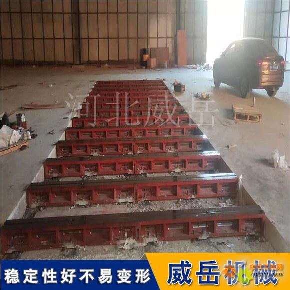

铸铁地轨的材质决定 “承重耐磨底子”,精度等级决定 “定位校准精度”,两者直接影响使用场景和寿命,具体划分及选型逻辑如下:
一、材质划分:按性能梯度分类,适配不同工况
铸铁地轨核心材质为铸铁,主要按 “材质牌号 + 处理工艺” 划分,不同材质的硬度、强度、耐磨性差异明显,对应不同重载需求:
(一)核心材质牌号(工业通用标准)
HT200 灰铸铁(基础款)
性能参数:抗拉强度≥200MPa,硬度 HB170-200,石墨呈片状分布;
核心特点:成本低、加工性能好,能满足常规承重需求,是市面上常用的基础材质;
适配场景:轻型设备安装(如小型机床、输送线)、普通工件装配 / 检测,无较和端重载或高频使用需求的场景。
HT250 灰铸铁(主流款)
性能参数:抗拉强度≥250MPa,硬度 HB180-220,石墨细化,基体强度更高;
核心特点:耐磨、抗形变能力比 HT200 提升 30%,经退火时效处理后内应力释放更充分,精度稳定性更强;
适配场景:中型重载设备(如铣床、镗床)、大型工件焊接 / 装配、常规精度检测,是工业生产的 “性价比之选”,覆盖 80% 以上使用场景。
HT300 灰铸铁(高和端款)
性能参数:抗拉强度≥300MPa,硬度 HB200-240,材质致密性好,杂质含量低;
核心特点:高强度、高耐磨,长期重载(单根承重 20 吨以上)不形变,精度保持性佳;
适配场景:重型机械(如锻压设备、破碎机)、高频重载生产线、高精度检测基准,电站、冶金等特殊行业的大型设备安装基础。
球墨铸铁(QT450/QT500,定制款)
性能参数:抗拉强度≥450MPa(QT450)/500MPa(QT500),硬度 HB200-250,石墨呈球状,韧性远超灰铸铁;
核心特点:抗冲击、抗裂性强,能承受瞬间重载或轻微撞击,使用寿命比普通灰铸铁长 5-8 年;
适配场景:户外使用、频繁搬运工件的工位、有冲击载荷的场景(如工程机械装配),需定制生产。
(二)关键处理工艺(影响材质稳定性)
所有材质均需经过以下处理,否则易变形、精度漂移:
人工退火:温度 550-600℃,保温 4-6 小时缓慢冷却,释放铸造内应力;
自然时效:成品后放置 3-6 个月(高和端款可延长至 12 个月),进一步稳定材质性能;
表面加工:工作面经铣削(基础精度)或磨削(高精度)处理,提升平面度。
二、精度等级划分:按 GB/T 22095 标准,分 4 级梯度
铸铁地轨的精度等级核心考核 “平面度” 和 “平行度”,按国家标准(GB/T 22095)划分为 00 级、0 级、1 级、2 级,精度从高到低递减,日常生产中以 1 级、2 级为主,00 级、0 级为高精度定制款:
00 级(超精和密级)
核心指标(每米偏差):平面度≤0.02mm,平行度≤0.03mm;
加工工艺:超精和密磨削 + 人工刮研;
核心特点:精度高,稳定性强,几乎无误差;
适配场景:计量检测、科研试验、高精度仪器校准基准,用于对精度要求苛刻的场景(如航天零部件检测)。
0 级(精和密级)
核心指标(每米偏差):平面度≤0.05mm,平行度≤0.08mm;
加工工艺:精和密磨削;
核心特点:精度高,适配中高和端检测 / 安装需求;
适配场景:高精度机床安装、大型精和密工件检测、自动化生产线核心工位,要求设备运行无偏差的场景。
1 级(普通精和密级)
核心指标(每米偏差):平面度≤0.1mm,平行度≤0.2mm;
加工工艺:精铣 + 磨削;
核心特点:性价比高,满足大部分工业需求;
适配场景:常规机械制造、设备安装、工件装配 / 焊接,是工业生产的 “主流选择”。
2 级(基础级)
核心指标(每米偏差):平面度≤0.2mm,平行度≤0.4mm;
加工工艺:精铣加工;
核心特点:成本低,精度达标基础需求;
适配场景:轻型设备安装、临时工位、重型工件临时支撑,对精度要求不高的场景。
补充说明:
精度等级越高,加工难度、成本越高,日常使用中需更注重养护(如避免碰撞、定期校准),否则易损失精度;
定制化场景(如超长地轨、拼接轨道)的精度会根据长度调整,例如 5 米以上地轨,1 级精度的平面度偏差允许≤0.5mm(按长度线性递增);
选型时需 “按需匹配”:若只是普通设备安装,选 2 级 / 1 级 + HT250 即可;若涉及高精度检测,需选 0 级 / 00 级 + HT300 / 球墨铸铁。
三、选型核心逻辑(避免盲目选高和端
看承重:轻型(≤5 吨)选 HT200+2 级;中型(5-20 吨)选 HT250+1 级;重型(≥20 吨)选 HT300 / 球墨铸铁 + 1 级 / 0 级;
看精度需求:装配 / 普通安装选 1 级 / 2 级;检测 / 高精度设备选 0 级 / 00 级;
看使用频率:高频重载选 HT300 / 球墨铸铁;低频使用选 HT200/HT250。
简单说:材质选对 “承重不塌”,精度选对 “定位不偏”,不用盲目追求高级,适配场景才是划算的!
