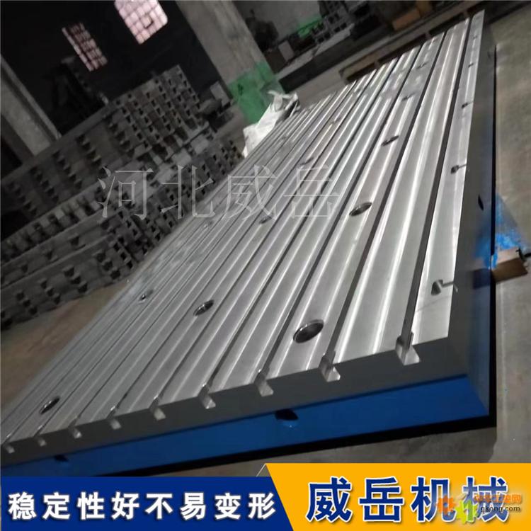

铸铁试验平台是机械制造、计量检测等领域中用于工件检测、划线、装配、试验的核心基础设备。
通常采用高强度铸铁 HT200-HT300,工作台一般硬度为 HB170-240,其硬度在 HB190 以上为佳。这种材质具有耐磨性好、消震性强等特点。
可作为零件尺寸精度、形位公差检测的基准面;为电机、泵阀等产品的性能试验提供稳固支撑;用于机械组件的装配、对接调试,减少装配误差;还可在机械加工前,在平台表面划出工件的加工边界、孔位等标记。
