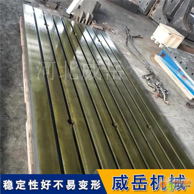

电机试验平台是专为电机(如异步电机、伺服电机、新能源电机等)性能测试、负载试验、振动检测、耐久性验证设计的高精度基础支撑设备,相当于电机试验的 超和级稳固操作台”,核心作用是给电机测试提供平整、防震、可精和准装夹的基准面,确保试验数据真实靠谱~

1. 电机定和位 & 装夹:“稳稳固定,不晃不动”
按试验需求,将电机缓慢放置在平台工作面指和定和位置,电机底座与平台贴合紧密,避免 “悬空虚接”~
T 型槽螺栓穿过电机底座孔,搭配压板、垫片固定,螺栓间距均匀(≤50cm),按 “对角线顺序” 逐步拧紧(扭矩 20-50N?m,根据电机重量调整),别 “猛拧” 导致电机变形或平台划伤~
小型电机可加橡胶垫缓冲,大型电机(>500kg)需用专用夹具多点固定,确保电机运行时 “纹丝不动”~
