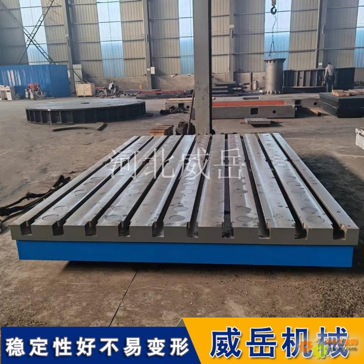

铸测试平台:台面以光滑平面为主,部分通用款带标准T型槽(槽宽14/18/22mm等),用于固定工件或夹具,T型槽间距均匀,适配多种工装;内部采用“井”字形或“田”字形筋板布局,筋板厚度适中,重和点提升台面的平面度稳定性,减少台面变形;边缘多为直角或圆角设计,无特殊预留结构,可根据需求定制尺寸。
测功机铁地板:台面预留测功机专用安装孔位(螺纹孔/光孔),孔位尺寸、间距与测功机底座精和准匹配,部分带导向定和位销孔,保证安装同轴度;无通用T型槽,仅在必要位置设计固定孔;内部采用“密集加强筋+减震腔”设计,筋板厚度比测试平台厚30%-50%,部分款在筋板间预留减震沟槽,填充减震材料;底部带专用减震安装槽,适配橡胶减震垫、弹簧减震器等配件,部分重型款带地脚螺栓预留孔,用于与地基固定。
