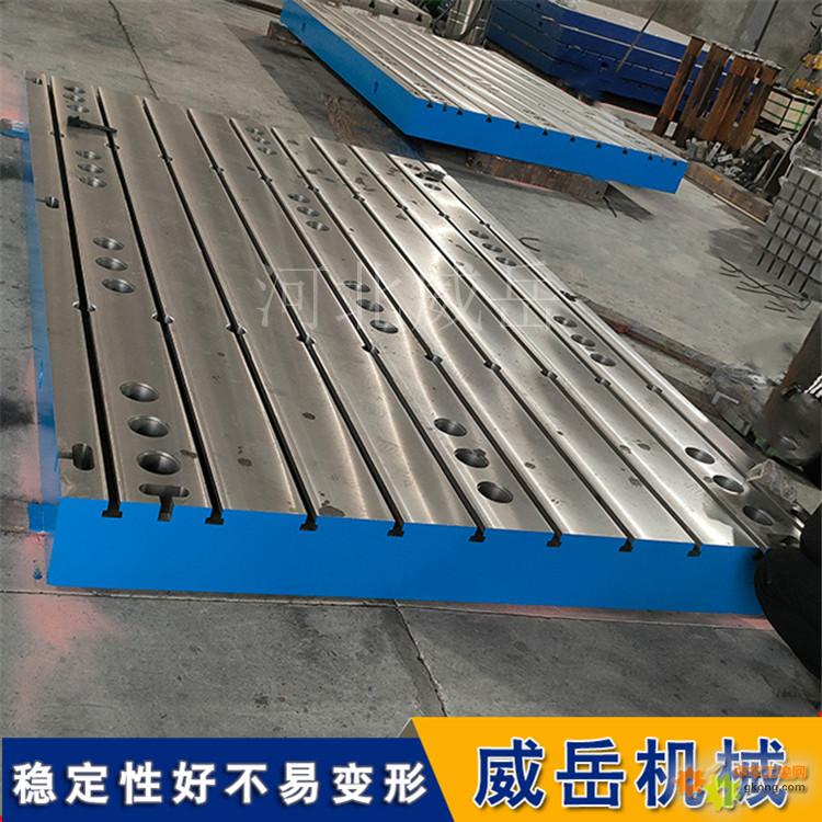

铸铁焊接平台是专用于焊接作业的工装平台,工艺上在普通铸铁平台基础上强化了抗冲击性、焊接适配性,核心流程为 配料熔炼 — 造型浇注 — 时效处理 — 机械加工 — 焊接专用结构加工 — 精度检测 — 表面防护,具体步骤如下:
配料熔炼:侧重高强度与焊接兼容性
优先选用HT250-HT300 高强度灰铸铁,部分工况会添加铬、钼等合金元素提升抗裂性和耐磨性。原料配比为生铁 30%-40%、废钢 20%-30%、回炉料 30%-40%,搭配硅铁、锰铁调整成分。
采用中频电炉熔炼,铁水温度控制在1400-1480℃,充分搅拌去除杂质,确保成分均匀,避免因成分偏析导致焊接时开裂。
造型浇注:预留焊接工装结构
采用树脂砂造型(相较于黏土砂,铸件表面光洁度更高、缺陷更少),模具设计需预留:
焊接工装安装位(如螺栓孔、定和位销孔);
T 型槽(用于固定焊接工件和夹具,槽宽根据常用夹具规格确定);
排焊渣槽(平台边缘或工作面开设浅槽,方便清理焊接残渣)。
大型焊接平台可采用分体铸造 + 后期拼接焊接,浇注后自然冷却 48-72 小时,减少铸件应力集中。
时效处理:必和须彻和底消除内应力
焊接作业会产生局部高温,若平台内应力未消除,易变形开裂,因此时效处理是关键工序:
人工时效(主流工艺):将铸件放入时效炉,升温至 550-620℃,保温 6-10 小时,再以≤50℃/h 的速率缓慢降温至室温,彻和底消除铸造内应力。
自然时效:露天放置 6-12 个月,适用于小批量、高精度定制平台。
