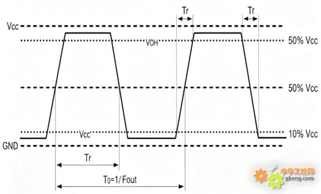

1、CMOS输出波形(推荐型号:YSO511PJ,YSO512ET,YSO510TP)
CMOS输出边沿陡峭,高低电平贴近电源 (GND~VDD),标准数字逻辑波形。
波形特征:陡峭的上升/下降沿(上升下降时间ns级),高低电平保持平坦。
幅度:通常 VOH ≥ 0.9 * Vcc,VOL ≤ 0.1 * Vcc。
谐波成分:因边沿陡峭,含有极其丰富的奇次谐波。

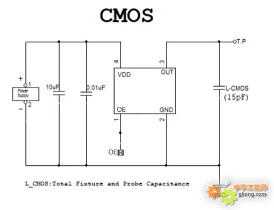

输出负载:15PF

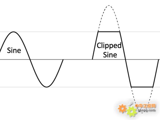

2、Clipped Sine Wave输出波形(推荐型号:YSO512ET,YSO510TP)
Clipped Sine Wave 是在正弦波基础上,通过限幅电路将波形的顶部和底部“削平”,但保留了正弦波的圆滑过渡特征。
波形特征:上升/下降沿较缓(类似正弦),仅峰值处被削平。
幅度:低摆幅,标准电平通常为 0.8Vpp ~ 1.2Vpp(峰峰值)。
谐波成分:谐波分量远少于CMOS方波,接近纯净正弦波的频谱,EMI 辐射低。

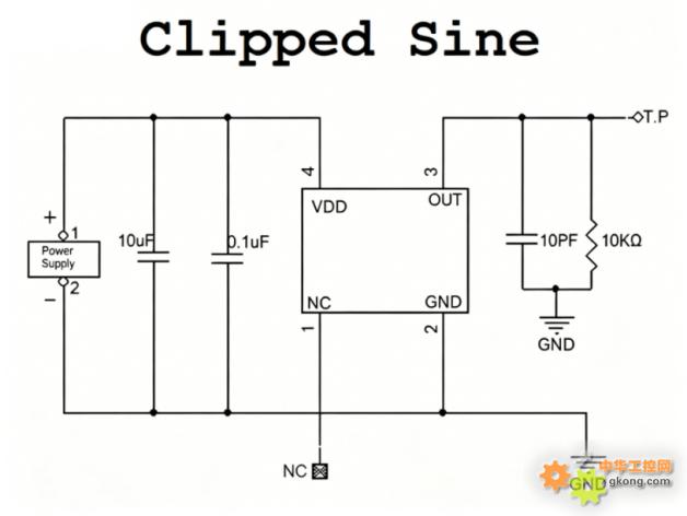

输出负载:10KΩ//10PF
