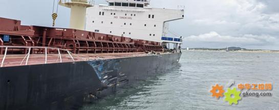

2025年9月15日晚9时57分,湛江硇洲岛东南海域万吨级外籍货轮“S”轮与散货船“Y”轮相撞,“S”轮左舷被撕开长达5米的裂口、“Y”轮艏部严重变形,无人员伤亡。事故发生时,两船均为货物满载状态,损失较大。
事故发生时的航道为具备微弱星光的开阔水域
两船设备齐全,雷达、驾驶设备正常运作

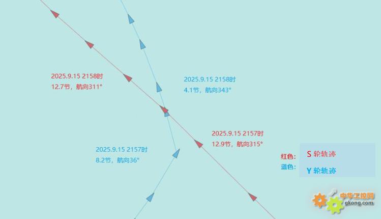

根据事故报告整理显示,在事故发生前的二十分钟,“Y”轮已经尝试呼叫“S”轮,未获得应答,驾驶员根据雷达目测误判无碰撞风险,直到两船距离已不足1海里,才紧急制动躲避。“S”轮三副在行驶中误判船只安全距离,与值班水手均未注意雷达警报,碰撞事故前始终未主动作出避让。在本次事故中,两船均未保持正规瞭望、正确判断碰撞危险。其中“Y”轮作为让路船未履行让路义务,负主要责任;“S”轮负次要责任;都将面临相应的处罚。

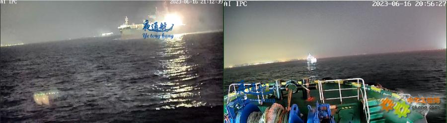

微光成像实拍录像截图,窄视角(左)、宽视角(右)
