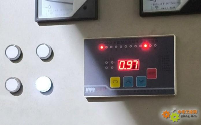

3. 高采低补:易控宝光伏四象限无功补偿控制器 “精准补位”
易控宝无功补偿控制器,带来了更省心的解决方案 ——“高采低补” 模式。
它的核心逻辑是:控制器在高压侧(电网侧)采集电流数据,计算出准确的无功缺额,然后在低压侧(用户负荷侧)进行无功补偿。这种模式不需要改动任何硬件,只需要在电表电流进线处加装一个开口式电流互感器,接到低压侧无功控制器,改造周期短,完全不影响工厂正常生产。

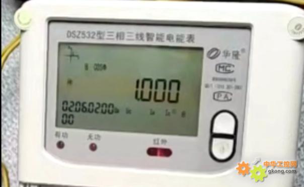

某屋顶光伏电站原本因为并网点在电网侧,电表功率因数长期徘徊在 0.88 左右,面临电网考核。换上易控宝无功补偿控制器并启用 “高采低补” 模式后,仅仅一周时间,电表功率因数就稳定在了 0.95 以上,不仅避免了罚款,还拿到了电网的功率因数奖励。
4. 最佳无功功率控制模式:让电站 “主动优化”
除了 “高采低补”,易控宝无功补偿控制器还搭载了 “最佳无功功率控制模式”。这个模式可以自动识别光伏并网点的位置偏差,通过算法实时修正补偿策略,把功率因数下限锁定在 1.00。
简单来说,就是让控制器根据电网的无功需求,调整补偿量,确保电表侧的功率因数始终达标。这种模式特别适合那些不方便硬件改造的老旧电站,只要换上我们的控制器,就能实现 “无感升级”,让电站的功率因数一直保持在最优状态。
