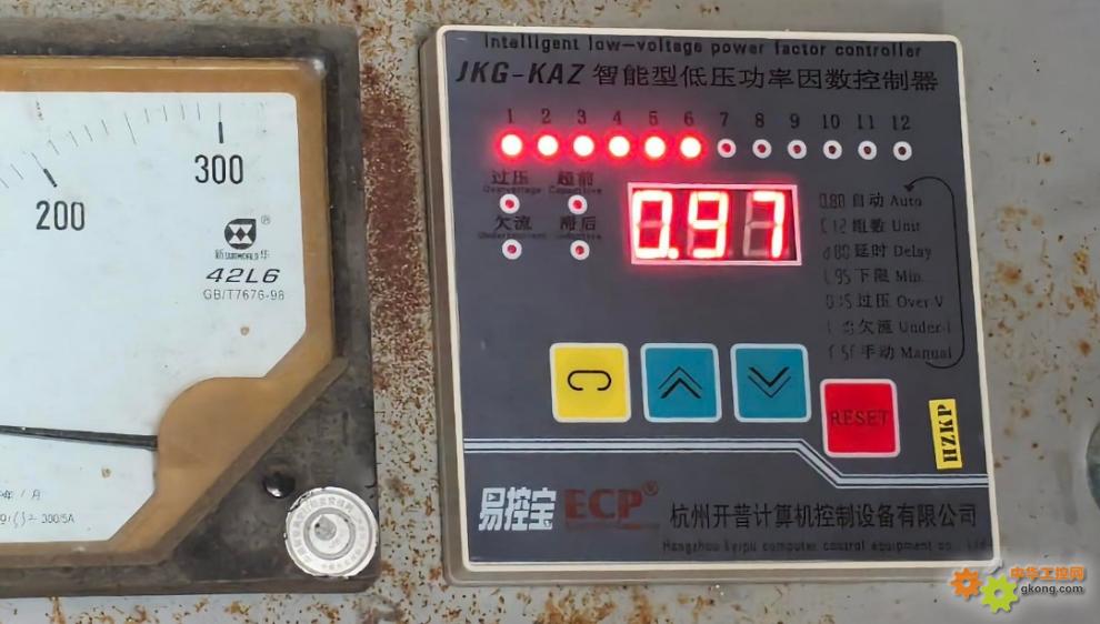

在工业生产与新能源应用场景中,无功功率消耗引发的力调电费罚款、设备损耗、电网不稳等问题,始终是企业降本增效的“拦路虎”。传统无功补偿控制器多采用单一模式,难以适配光伏波动、变压器空载等复杂工况,往往陷入“欠补罚款、过补耗能”的两难。易控宝新一代智能无功补偿控制器,凭借“累计功率因数模式”与“最佳无功模式”双模式设计,精准匹配不同场景需求,以硬核技术为企业守住用电效益,用真实案例印证节能价值。
一、累计功率因数模式:光伏场景的精准计量补偿方案
针对分布式光伏电站昼夜负荷波动大、反向有功影响计量等痛点,累计功率因数模式堪称专属解决方案。该模式完全同步电力公司电表月度计算逻辑,不统计反向有功,精准统计前30天累计功率因数,从根源上解决“控制器显示达标、电表计量不达标”的偏差问题。其智能调节逻辑更具针对性:自动检测电容容值并筛选最佳投切组合,若累计功率因数达标,则按预设下限精准控制;若未达标,立即以功率因数=1.00为目标强化补偿,确保全程贴合电网考核标准。

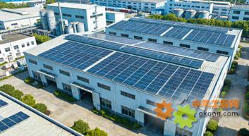

二、实战案例:光伏电站清零罚款,发电量稳步提升
浙江某工业园区1.2MW分布式光伏项目的改造案例,充分彰显了该模式的实战价值。项目投运初期,因光伏倒送电,控制器与电表功率因数计算偏差,每月不仅收到电网预警,力调电费罚款达数千元,日均发电量也因无功干扰持续偏低。运维团队更换新一代控制器并启用累计功率因数模式后,设备迅速进入智能调节状态:通过30天周期累计计量,精准规避反向有功干扰,实时检测电容衰减情况并优化投切组合。当累计功率因数低于达标线时,自动以1.00为目标强化补偿;达标后则维持下限稳定,避免过补损耗。
经过三个月运行,该光伏项目关口电表功率因数稳定在0.95以上,不仅彻底清零罚款,还因功率因数达标获得电网月度奖励。精准补偿让逆变器摆脱无功输出负担,日均发电量提升2.5%,一年额外收益近4万元。对于光伏电站而言,这种“贴合计量标准+动态智能调节”的模式,无需人工频繁干预,就能将功率因数牢牢锁定在收益最优区间。

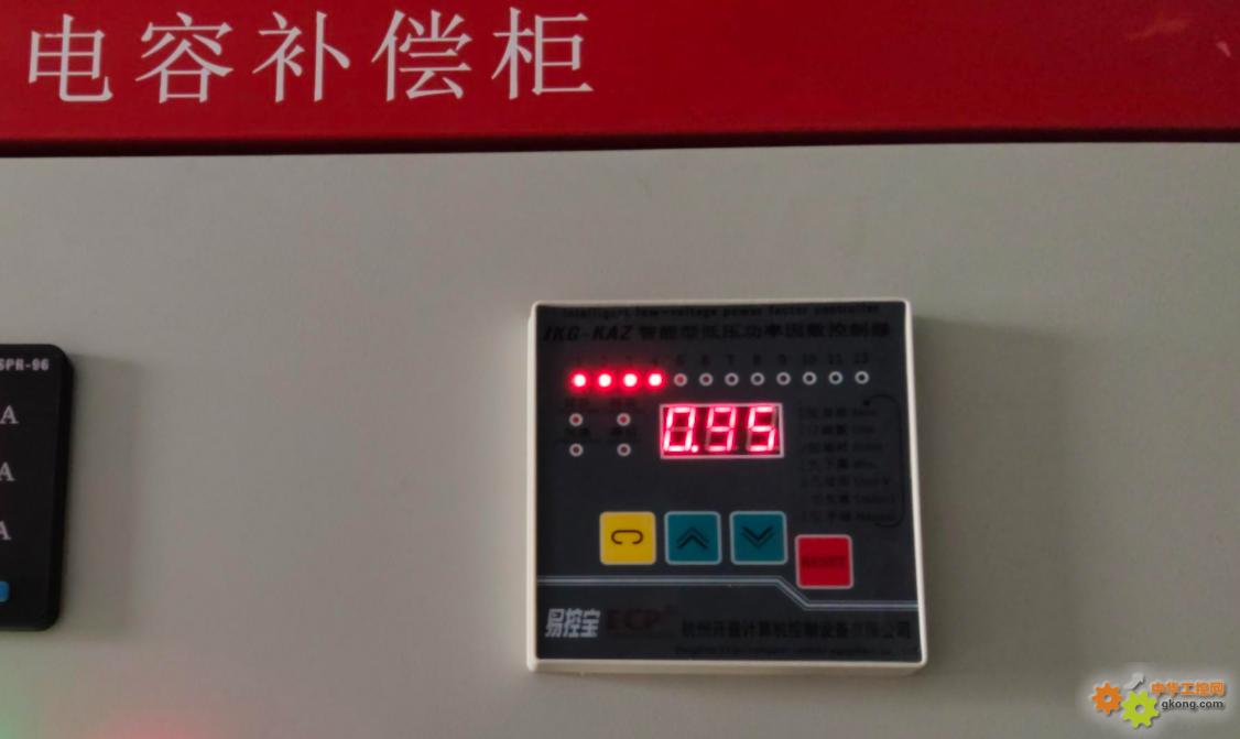

四、实战案例:电子厂空载节能,快速回收设备成本
山东某电子厂的改造实例极具代表性。该厂配置250kVA变压器,淡季日均空载时长12小时,改造前空载功率因数仅0.25,每月力调电费罚款超3000元,一年空载损耗成本高达6万余元。启用新一代控制器的最佳无功模式后,设备自动识别空载状态,以剩余无功最小为目标动态投切电容,无需额外加装硬件,就能精准补充变压器励磁无功。生产负荷恢复后,设备无缝切换至常规补偿状态,全程无需人工调试。
改造后的数据令人惊喜:空载时段功率因数稳定维持在0.95以上,力调电费直接清零;生产时段因补偿精度提升,有功电量损耗降低3%,月均电费支出显著下降。仅一个月,省下的罚款就覆盖了设备采购成本,后续每年可减少电费支出约8万元,同时电网电压波动幅度从±4%降至±2%,有效保护了厂区精密设备的运行安全。
