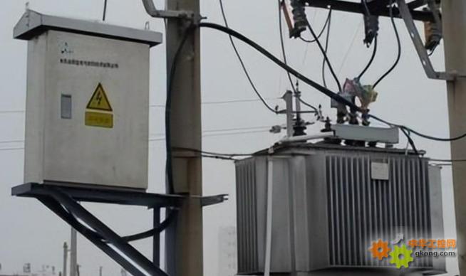

“正常生产时电费可控,一停产每月就多掏好几千无功罚款!”某企业250KV变压器的用电难题,道出了不少工业厂家的心声。该企业电容总容量达100KAar,由3个25KAar、1个15KAar 、2个10KAar电容组成,正常生产时功率因数能稳定补至0.9,完全符合用电要求。可一旦停产,功率因数直接暴跌至0.45,低压侧电表计量的无功损耗居高不下,高额罚款让企业负责人头疼不已。更棘手的是,项目采用高供低计模式,无法用高采低补方案,还得保留原有取样电流互感器,常规补偿设备根本解决不了小负荷下的无功失控问题。
二、痛点溯源:小电流检测短板+认知偏差致难题
不少企业都有类似困扰:生产时无功补偿正常,低负荷或停产阶段就陷入电费困境。其实核心问题不在于变压器空载,而在于多数补偿设备过不了“小电流检测”这一关——该客户便是典型案例,低压侧计量场景下,变压器空载无功并未纳入计量,真正导致罚款的,是停产时负载小电流工况下的无功功率无法被精准捕捉,补偿装置形同虚设。
对接客户需求后,我们首先厘清认知偏差:高供低计模式无需纠结变压器空载补偿,仅需解决小负荷小电流下的精准补偿即可;高供高计场景才需考虑变压器空载无功。而客户的核心诉求,本质是需要一款能在微弱电流下精准工作的补偿控制器,搭配适配的电容方案,彻底终结低负荷无功罚款。

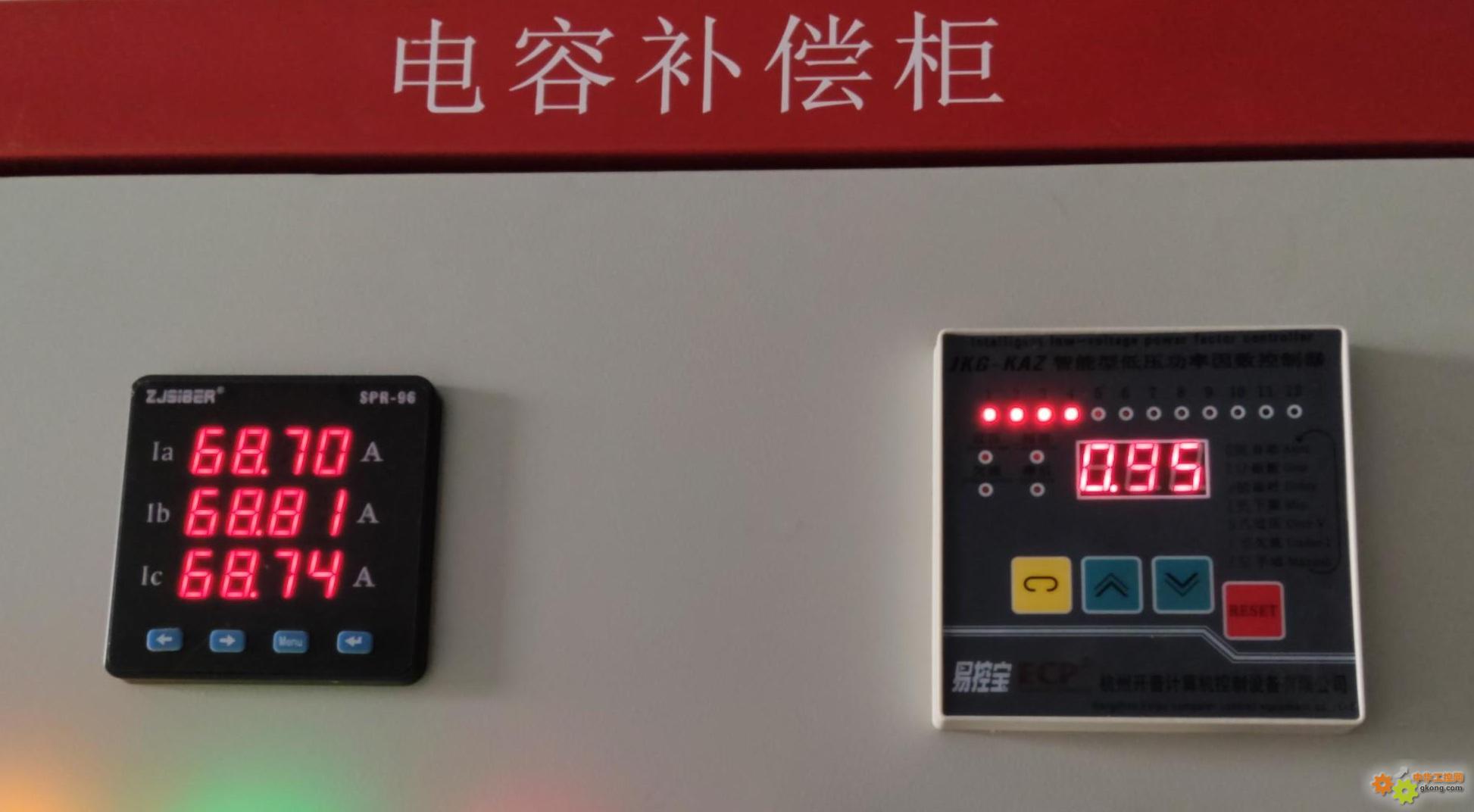

三、核心突破:3-5mA高精度采样,攻克小电流难题
传统无功补偿控制器的致命短板,就是小电流采样能力不足。市面上多数产品最小采样电流仅能达到30mA或50mA,当企业停产、负载电流低于这个阈值时,设备就无法精准检测无功值,补偿系统直接“罢工”,这也是该客户原有设备失效的关键。而易控宝新一代无功补偿控制器,凭借核心技术突破,将最小采样电流精度拉至3-5mA,彻底攻克小电流检测难题。
这款控制器的核心优势不仅是精度领先,更能完美适配客户现有工况。无需更换原有取样电流互感器,省去复杂改造和额外成本,直接对接现场设备即可投入使用。正常生产时,可稳定维持功率因数在0.9以上,契合客户现有运行标准;停产低负荷时,即便电流微弱至3-5mA,仍能精准捕捉无功信号,精准计算需求并驱动电容投切,从根源上避免功率因数骤降。
