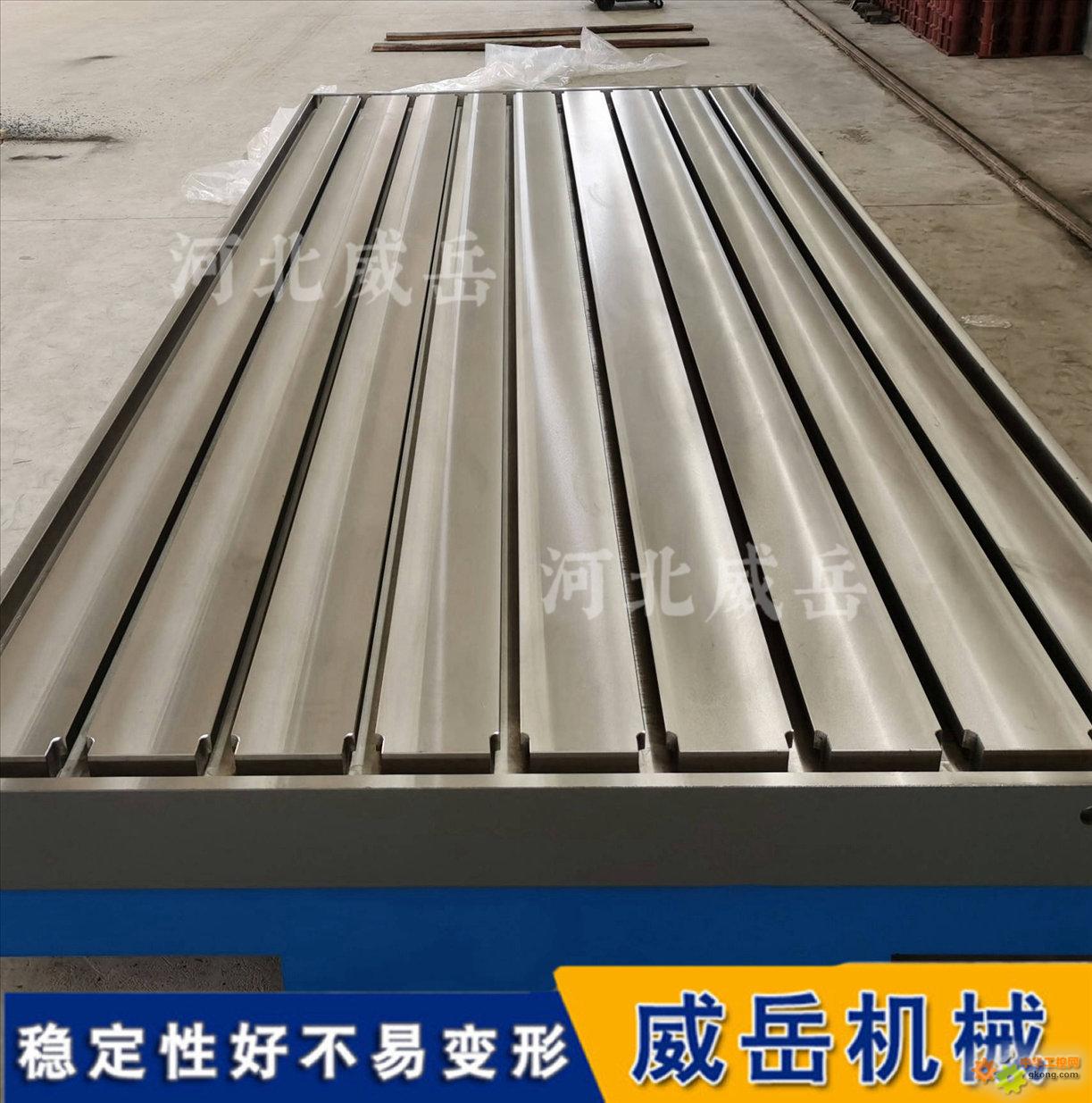

几何基准之源:它为测功机、被测电机、扭矩传感器、联轴器等一系列设备提供了绝和对水平且稳定的安装平面。所有旋转轴系的同轴度调整,均以此平面为唯和一参考。平台本身的任何微小形变,都将被直接放大为严重的对中误差,导致振动加剧、轴承损坏,甚至测试失败。
振动能量的“终结者”:电机与测功机在高速、高扭矩动态测试中产生的振动是复杂且有害的。优和质铸铁(尤其是灰铸铁)内部石墨结构具有优异的阻尼特性,能像海绵吸水一样,迅速吸收和耗散这些振动能量,防止其在测试系统内共振或传递,从而确保传感器采集到的是纯净的“信号”,而非被“噪声”污染的抖动。
刚性堡垒:测试中巨大的扭矩反作用力试图推动设备。平台通过其科学的箱型筋网结构,将这种动态载荷均匀分散,以相当高的刚性抵御变形,确保整个测试过程中,设备间的相对位置纹丝不动。
安全与效率的基石:它为沉重的设备提供安全锚点,并通过T型槽、预埋定和位销等设计,实现测试工装的快速、精和准换型,是提升实验室从研发走向生产测试效率的关键。
二、 从铁水到基石:蕴含匠心的制造哲学
一块顶级的试验平台,绝非简单的铸铁件。它的诞生凝聚了材料科学与精和密制造的智慧:
材质选择:普遍采用高强度灰铸铁HT250/HT300,其在强度与减振性能间取得完和美平衡。对于冲击载荷较大的场合,则采用韧性更优的球墨铸铁QT450。
应力“休眠”术:铸造后必和须经历严格的人工时效处理(热老化) 。这一过程通过在窑内缓慢加热与冷却,迫使铸件内部应力“释放”和“休眠”,从而杜绝日后因应力自然释放而产生的缓慢变形,保证平台长达数十年的尺寸稳定性。
毫米下的微世界:在大型龙门五面体加工中和心上,工作面被铣削至镜面般平整。其平面度精度通常要求优于0.05mm/m²,局部微小起伏以“丝”(0.01mm)为单位计量。这确保了设备底座与之100%贴合。
