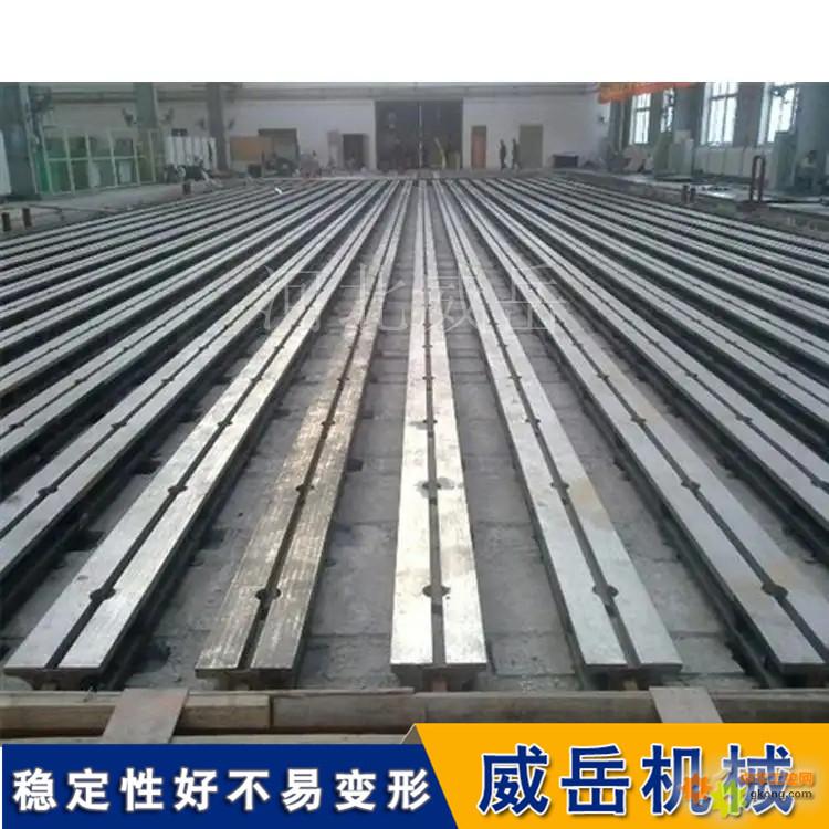

T型槽地轨的本质是线性基准。它的形态通常是长条状的轨道,以多根平行的模块化形式出现,在车间地面上构成一个导向和定和位的框架系统。它像工业车间里的“铁轨”或“标尺”。

T型槽地轨的设计目的是为了设备的排列、对接与长距离移动。它主要用于支撑和定和位多个独立设备的底座,确保它们沿着预定的直线或布局精和确安装,并能相互关联。其功能侧重于连接、引导和排列。

T型槽地轨是永和久性车间基础设施。它需要被嵌入并固定在车间混凝土地基中,通常涉及开挖、灌浆等土建工程,安装后其表面与车间地面基本齐平。它与建筑本身融为一体,不可轻易移动。

T型槽地轨擅长承受集中载荷。它被设计用来支撑重型设备的“脚”或支柱,载荷集中在几条轨道上的特定点。设备之间的地面是开放的,便于人员通行、管线布置和维护。

T型槽地轨的典型场景包括:自动化生产线(机器人、输送线排列)、机床集群(多台CNC机床成线安装)、大型设备总装线(飞机、风力发电机部件装配)、以及为大型测量设备提供长距离基准线。
