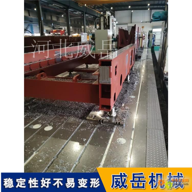

很多人把电机试验平台和T型槽装配平台搞混,这其实是两类不同的设备。前者是用于性能测试的精和密系统,后者是用于装配固定的通用工具。

1. 材质与工艺
优先选用高强度铸铁材质,减震效果好、刚性强,抗压抗变形能力优和秀,非常适合电机高频次试验加载。
重和点看是否做过双重应力处理,高温退火加振动时效工艺必不可少,能彻和底消除铸件内应力,长期使用不易变形,保障试验数据稳定。
内部采用加厚面板搭配密集筋板结构,整体箱体式设计,承重更强,受力均匀。
2. 台面尺寸与 T 型槽设计
台面尺寸要比电机安装外和围多出合理余量,方便加装夹具、传感器、固定支架,预留操作空间。
台面标配 T 型槽结构,槽距、槽型规格要通用,方便后期自由搭配工装夹具,灵活固定不同型号电机,适配多种试验工况。
3. 调平与安装配置
一定要搭配优和质调整垫铁和地脚螺栓,车间地面不平整也能快速精和准调平。
重载、高震动试验场景,可加装减震配件,减少设备运行震动对平台精度和试验结果的影响。
