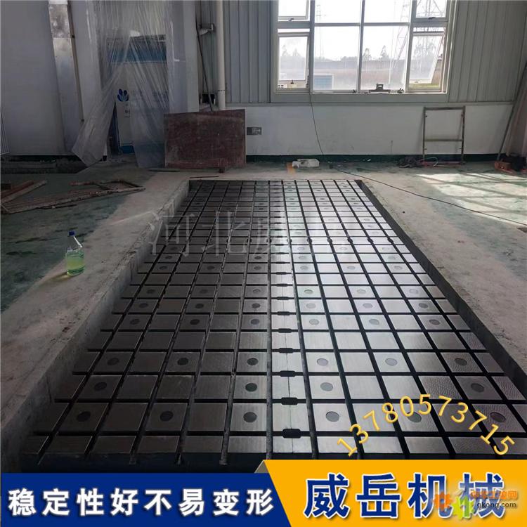

铸铁平台和钢板平台的选择,核心是权衡精度与吸震性和承载与韧性。简单来说,追求稳定和精和密的加工、测量,铸铁是首和选;如果工况是超重型负载且对精度要求不高,钢板平台更有优势。
铸铁平台是为了精和密”和“稳定”而生的,而钢板平台的核心优势在于“耐重”和“便宜”。
1. 精度与稳定性:铸铁平台完胜
铸铁平台之所以能成为精和密测量和加工的首和选,关键在于它的制造工艺。它是整体铸造出来的,内部组织均匀,而且会经过严格的时效处理(比如自然放置半年以上,或者退火处理)。这个过程能充分释放内应力,让平台非常“定形”。所以,一块好的铸铁平台用上十年八年,平面度依然能保持在很高的水平。
钢板平台是用钢板切割后焊接而成的。焊接过程会产生很高的热量,导致内部产生很大的焊接应力。这些应力会随着时间慢慢释放,平台就会发生缓慢的、不易察觉的变形。因此,钢板平台很难长期维持高精度,通常只用于对精度要求不高的场合。
