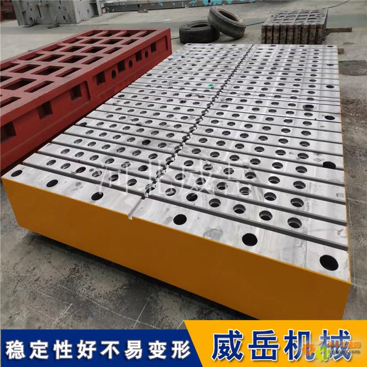

铸铁焊接平台在焊接生产中扮演着"精度基石"的角色,它的优势集中在精度稳定、吸震性好、耐用,而缺点也很鲜明——沉重、怕冲击、易生锈。
下面整理了它的主要优缺点:
核心优势 1. 精度稳定,不易变形:经过严格的退火和时效处理(自然时效可达2-3年),能有效消除内应力,长期保持平面度,适合对焊接一致性要求高的批量生产。
2. 吸震性优异:铸铁内部的片状石墨结构能有效吸收焊接产生的震动,这对保证精和密焊接和机器人自动化焊接的质量尤为重要。
3. 耐磨耐用,性价比高:表面硬度高(HB170-240),正常维护下使用寿命可达10年以上,且精度丧失后可通过刮研修复。
4. 功能设计专业:预设T型槽、排渣孔和标准孔系(如Φ28mm孔,孔距100mm),方便固定工件、清理焊渣,满足复杂装夹需求。
主要缺点 1. 重量大,搬运困难:密度高、结构厚重(大型平台重达数吨),安装后基本无法移动,对地面承重也有要求。
2. 材质脆,抗冲击性差:韧性低,受重物撞击或强冲击易出现裂纹甚至断裂,需小心使用。
3. 易生锈,维护要求高:耐腐蚀性较差,需定期清理焊渣并涂抹防锈油,否则会影响精度和夹具使用。
4. 生产周期长:铸造和时效处理流程复杂,定制大尺寸高精度平台可能需要数周甚至数月。
