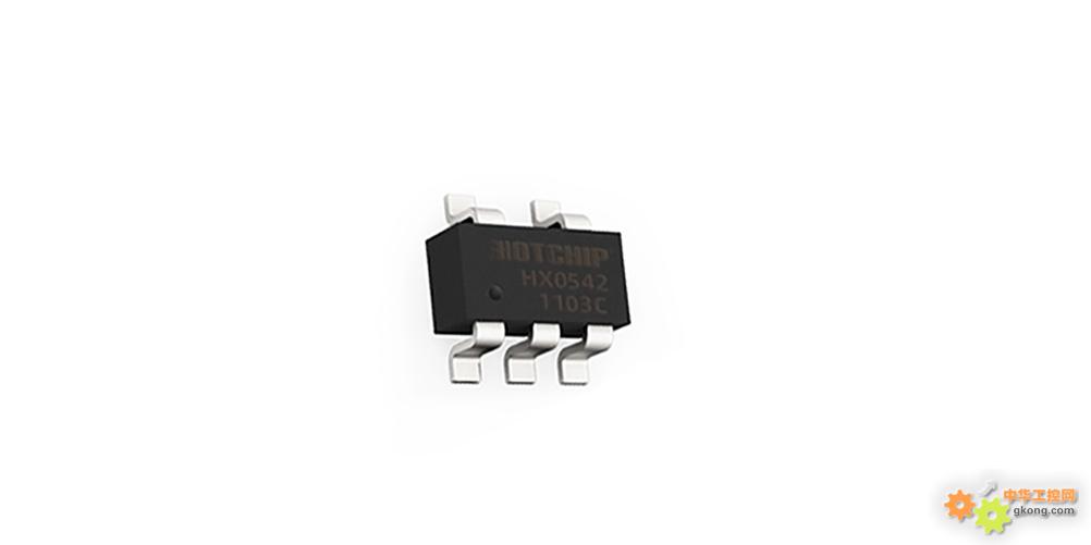

二、HX0542:一款高效的USB电源开关芯片
在众多解决方案中,HX0542 是一款专为空间受限和功耗敏感型应用设计的单N-MOSFET高侧电源开关。它由国内厂商Hotchip推出,以其高性价比和全面的保护特性,在笔记本、机顶盒、固态硬盘以及各类USB扩展坞中得到了广泛应用。
核心技术参数解读
了解一款芯片,首先要看它的“硬实力”。以下是HX0542的一些关键参数:
超低导通电阻 (RDS(ON)):典型值仅 58mΩ。这意味着开关本身在通过大电流时产生的压降和功耗非常小。对于5V、2A的USB充电应用来说,低的导通电阻能确保更多能量传递给负载,减少发热,提升效率。
宽输入电压范围:支持 2.5V 至 5.5V 的输入电压。这完美覆盖了常见的3.3V和5V电源轨,使其能灵活应用于不同的系统设计中。
极低的静态与关闭电流:工作时静态电流典型值仅 60µA,而关闭状态下的电流更是低至 0.1µA。这对于电池供电的设备(如笔记本电脑)至关重要,能有效延长待机时间。
精准的过流保护 (OCP):过流阈值典型值为 2.9A,为2A的额定输出电流提供了充足的余量,既能保证正常负载工作,又能在异常发生时迅速响应。
全方位的智能保护机制
如果说上述参数是HX0542的“身体素质”,那么它集成的各种保护电路就是其“职业素养”的体现。这正是其作为优秀端口保护方案的核心所在。
1、过流保护与短路折叠回:当输出电流超过设定阈值(典型2.9A)时,芯片会限制电流输出。如果发生严重的短路,短路折叠回电路会进一步将输出电流降低到一个更低的水平(典型1.8A),从而最大限度地限制故障时的能量释放,保护电源和上游电路。其短路保护响应时间仅为 2µS,可谓电光火石。
2、热关断保护 (TSD):芯片内部集成了温度传感电路。当由于过流、短路或环境温度过高导致芯片结温上升到 160°C(典型值)时,热关断电路会立即关闭MOSFET开关,防止芯片因过热而损坏。当温度下降到 130°C(典型迟滞30°C)时,芯片会自动重新启动。
3、欠压锁定 (UVLO):也称为电源复位功能。当输入电压低于 2.2V(典型值)时,芯片会保持关断状态,防止在电压不足的情况下开启开关,避免功率管工作在线性区而导致过热损坏。
4、反向电流阻断:当芯片关闭时,即使输出端电压高于输入端,内部的MOSFET也能有效阻止电流从输出端流向输入端,保护前级电路。
5、故障标志输出 (FLG):这是一个非常有用的“通信”功能。当发生过流、短路或热关断等故障时,芯片的 FLGB 引脚会向系统的主控制器(如CPU或MCU)发送一个低电平信号,告知“发生故障了”。软件收到这个信号后,可以执行相应的处理,例如记录日志、弹出警告或尝试复位端口。其内置的 15ms(典型值)消抖延迟,可以有效避免因浪涌电流等瞬态事件导致的误报。
易用性与灵活性
除了强大的保护功能,HX0542在设计上也充分考虑了工程师的易用性:
软启动功能:内置 1.5ms(典型值)的软启动电路,可以在开启时控制输出电压的上升斜率,有效抑制输入端的浪涌电流,避免因瞬间抽取大电流而导致系统电源电压跌落。
灵活的控制方式:提供了两种封装(SOT-23-5 和 SOT-23-3)。5引脚版本支持使能控制和故障标志输出,适合需要精细控制和状态监控的设计;而3引脚版本则简化了设计,只需控制输入输出,适合成本敏感、功能要求相对简单的应用。使能逻辑也可以通过选择 EN/ENB 引脚,适配高电平或低电平使能的系统。
输出放电功能:内置 100Ω 的输出放电电阻。当芯片关闭时,可以快速将输出电容上的电荷泄放掉,确保下次开启时端口处于已知状态,这对于一些需要快速通断的应用非常友好。
