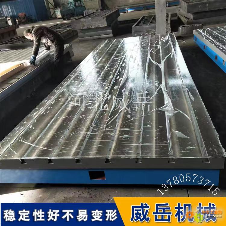

关于“铸铁底板”,这是一个在机械制造和测试领域应用非常广泛的基础部件。它本质上是一种高精度的铸铁平台,为各种设备提供稳固、平整的工作基础。下面为你详细介绍它的定义、用途、特点和技术参数。
什么是铸铁底板?
铸铁底板,也被称为铸铁地板、铁地板、试验平台、测功机平台等。它主要由高强度灰铸铁(如HT200、HT250、HT300)铸造而成,经过时效处理、精和密机械加工和人工刮研等工序制成。其核心作用是为各种机械设备,特别是测试设备,提供一个坚固且精和确的安装基准面。
主要用途
铸铁底板的应用非常广泛,可以说是很多工业场景的“基石”:
动力测试:在发动机、电机、齿轮箱、减速机等设备的实验室中,铸铁底板是安装测功机和试验台架的基础平台,用于承受设备运行时的巨大扭矩和振动。
精和密测量与检验:作为基准平面,用于检查零件的尺寸精度、形位公差(如平面度、平直度),也可用于精和密的划线工作。
机械装配与维修:作为钳工、装配工人的工作台,用于调试、装配和维修大型机械设备。
振动试验:可以专门制作成振动试验台,用于模拟产品在运输或使用过程中的振动环境。
焊接平台:作为焊接铸铁底板,为大型结构件的焊接提供平整的基座。
核心特点与优势
高强度与稳定性:采用HT200-300等高强度铸铁,抗拉强度可达250Mpa以上,能承受重载。通过两次人工退火(600℃-700℃)和长时间的自然时效,彻和底消除内应力,确保长期使用中精度稳定,不易变形。
高耐磨性:工作面的硬度通常控制在HB170-240之间,既保证了平台本身的耐磨性,又不会损坏放置其上的工件。
结构设计合理:内部采用合理的筋板布局(如箱形式、双围型、单围型),保证工作面厚度和筋板厚度均匀,使整体结构刚度高、受力均匀。
灵活的固定方式:工作面上通常加工有标准的T型槽(尺寸如18, 20, 22, 28mm等),可以方便地使用螺栓和压板来固定各种试验设备或工件。T型槽的间距和数量可以根据客户需求定制。
可拼接性:对于超大型的测试需求,可以使用多块小规格的铸铁底板进行拼接,解决了超大平台运输和制造的难题。
材质与技术参数
铸铁底板的常用材质主要包括HT200、HT250和HT300,均为高强度灰铸铁。工作面硬度通常控制在HB170至HB240之间。其抗拉强度依据材质不同而有所差异,例如HT250的抗拉强度可达到或超过250Mpa。
在精度方面,铸铁底板通常划分为四个等级,分别是0级、1级、2级和3级。其中,0级精度比较高,适用于精和密测量与检验;3级精度相对较低,常用于粗糙的装配和焊接工作。部分厂家还能提供精度更高的00级产品。
铸铁底板的规格多样,常见的规格尺寸包括1000×750毫米、1000×1000毫米、1500×2000毫米、2000×3000毫米以及3000×6000毫米等。除了标准规格,底板也可以根据客户需求进行定制,长度比较长可达8000毫米甚至更长,宽度可达3000至4000毫米。对于超出此范围的超大尺寸需求,则可以通过多块底板拼接来实现。
所有铸铁底板的生产和检验均遵循相关行业及国家标准,主要包括中国机械行业标准JB/T7974以及灰铸铁件国家标准GB/T 9439等。
安装与维护要点
为了确保铸铁底板长期保持精度,正确的安装和维护至关重要:
安装:需要安装在牢固的混凝土基础上。使用地锚器或可调垫铁支撑底板,通过调整将其调至水平,并使载荷均匀分布。调整完毕后,进行二次灌浆固定。
维护:
避免过载和碰撞:工件的重量不能超过底板的额定载荷,严禁对工作面进行剧烈冲击或碰撞。
保持清洁:使用后应及时将工作面清理干净,并涂抹防锈油,盖上专用罩子,防止锈蚀和损伤。
存放环境:应存放在干燥、通风、无腐蚀性气体和液体的环境中,避免温度剧烈变化。
定期检定:根据使用频率和精度要求,建议每6-12个月对底板的精度进行一次专业检定。
