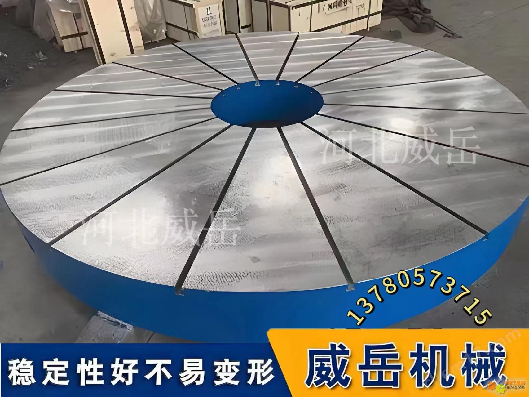

圆形铸铁平台,顾名思义,就是圆形的铸铁平台,在机械制造和精和密测量领域是一种非常基础和关键的工具。它主要用于提供一个精和准的平面基准,用来检验、测量、划线或装配各种工件。
主要用途:作为各种检验工作、精和密测量的基准平面。例如,用于检查零件的尺寸精度或形位偏差、进行紧密划线,也常作为花岗石切割工具(如圆形锯盘)的检验和校正基准平台。
常用材质:采用高强度铸铁,如HT200、HT250、HT300等。
硬度范围:工作面硬度通常在HB170-240之间,保证了平台的耐磨性。
稳定性处理:毛坯铸件会经过两次处理(人工退火600℃-700℃和自然时效2-8年),以完全去除内应力,确保长期使用的精度稳定性和耐磨性。
精度等级:按国家标准,通常分为0、1、2、3四个级别,其中0级精度比较高,3级为基础级。有些厂家也提供只分1、2、3级的产品。
常见规格:直径范围很广,从φ100mm到φ6000mm不等。常规规格如φ300mm、φ500mm、φ1000mm等都非常普遍。特殊规格通常可以根据用户图纸定制。
在机械制造和精和密测量领域,圆形铸铁平台是一种非常基础和关键的工具,它的核心作用就是提供一个精和准的圆形平面作为基准。根据这个核心作用,它的用途主要可以分为以下几大类:
首先,在精和密测量与检验方面,它是比较常见的用途。它经常被用作检验工作的基准平面,在计量室或精和密加工车间里,工人们会把零件放在高精度的圆形铸铁平台上,利用它相当高的平面度,来检查零件的尺寸是否准确,或者测量零件的平面度、平行度等形状和位置误差。这种情况下,通常需要选择0级或1级这种高精度的平台。
其次,在机械制造与加工过程中,它也扮演着重要角色。一个是在紧密划线时,需要在工件上划出精和确的加工线,这时候圆形平台就提供了一个平整可靠的基准面。另一个是作为机床机械的检验测量基准,用来定期校准机床本身的精度,或者检验工装夹具是否合格,确保生产过程稳定可靠。

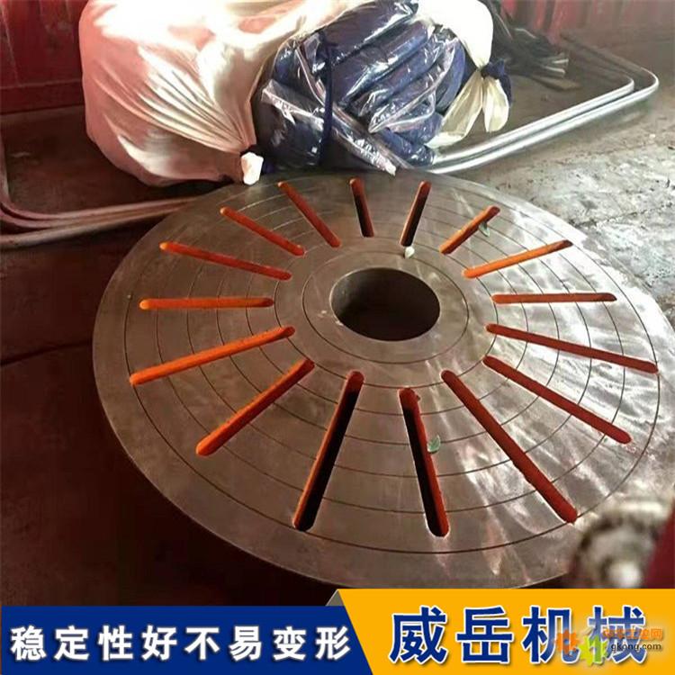

在产品装配与调试环节,圆形铸铁平台也必不可少。它可以作为装配平台,在进行产品组装和调试时,提供一个平整稳固的基础,保证装配出来的产品精度。在一些大型机床,比如立式车床或镗床上,它直接作为机床的工作台面,用来承载和旋转被加工的工件,这种平台通常还会带有T型槽来固定工件。
除了这些通用场景,圆形铸铁平台还有一些非常特殊的专业用途。比如,它是花岗岩切割工具——圆形锯盘进行检验和校正的专用基准平台。再比如,在电机测试中,它可以作为电机试验台,用来安装和固定电机,进行振动、噪声和性能测试。在大型落地镗床中,它又变身为工作台,支撑和固定那些庞大的工件。
比较后,在一些基础性工作或工艺加工中,它也能派上用场。例如,可以作为基础平台,成为大型设备或工装的底座,提供一个稳固的安装平面,这种用途对精度的要求不高,但非常看重承载能力和稳定性。在焊接或铆接工件时,把它作为焊接平台,可以保证组焊后的工件不易变形。当然,它也可以作为实验平台,用于各种科学实验,提供一个稳定耐用的工作面。
总的来说,选择圆形铸铁平台的关键在于明确你的核心需求。如果你主要用于测量和划线,那么精度等级高的平台(如0级、1级)是你的首和选。如果你主要用于装配、焊接或作为机床工作台,那么你需要重和点考虑平台的结构、承载能力,以及是否需要T型槽来固定工件。对于像校准花岗岩切割锯盘这样的特定用途,则需要确认平台的尺寸和精度是否匹配。
