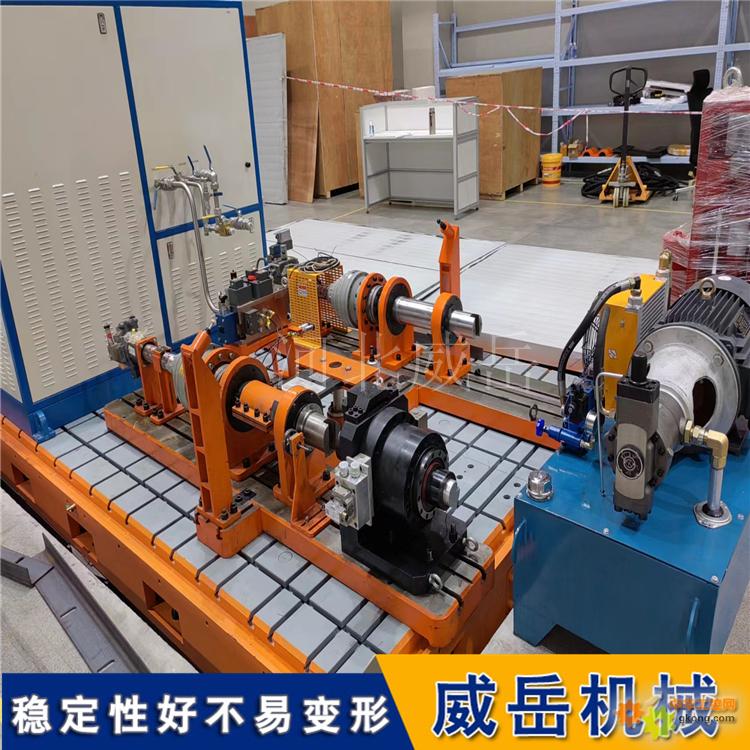

铸铁装配平台也称铸铁平板,根据具体用途可细分为划线平台、检验平台、装配平台,根据工艺可称为刮研平板或研磨平板。
铸铁装配平台的使用寿命铸铁装配平台是一种设计寿命非常长的耐用工具。我们可以从两个核心层面来理解它的使用寿命:
主体结构寿命:预估可达 50 至 100 年
这是指平台本身作为物理结构的寿命。平台通常采用HT200-300等高强度铸铁,并在制造过程中经过严格的时效处理(如自然时效或人工退火)来消除内应力。这使得其结构非常稳定,在无重大外力破坏或地基沉降等意外情况下,主体框架可以使用数十年之久。
工作精度寿命:一般可稳定保持 2 年以上
这是指平台工作面的平面度等精度指标能维持在出厂标准的时间。日常使用中的均匀磨损是影响精度的主要因素。在正常使用和保养条件下,平台的原始精度通常能稳定保持2年以上。
关键在于:精度可以“恢复”
即使使用多年后,工作面的精度因局部磨损而下降,也并不意味着整个平台报废。通过专业的刮研或研磨工艺,可以重新刮平高点,恢复其平面度和接触点数,使其重新达到使用标准。这种“可修复性”是铸铁平台能实现超长使用寿命的核心原因。
