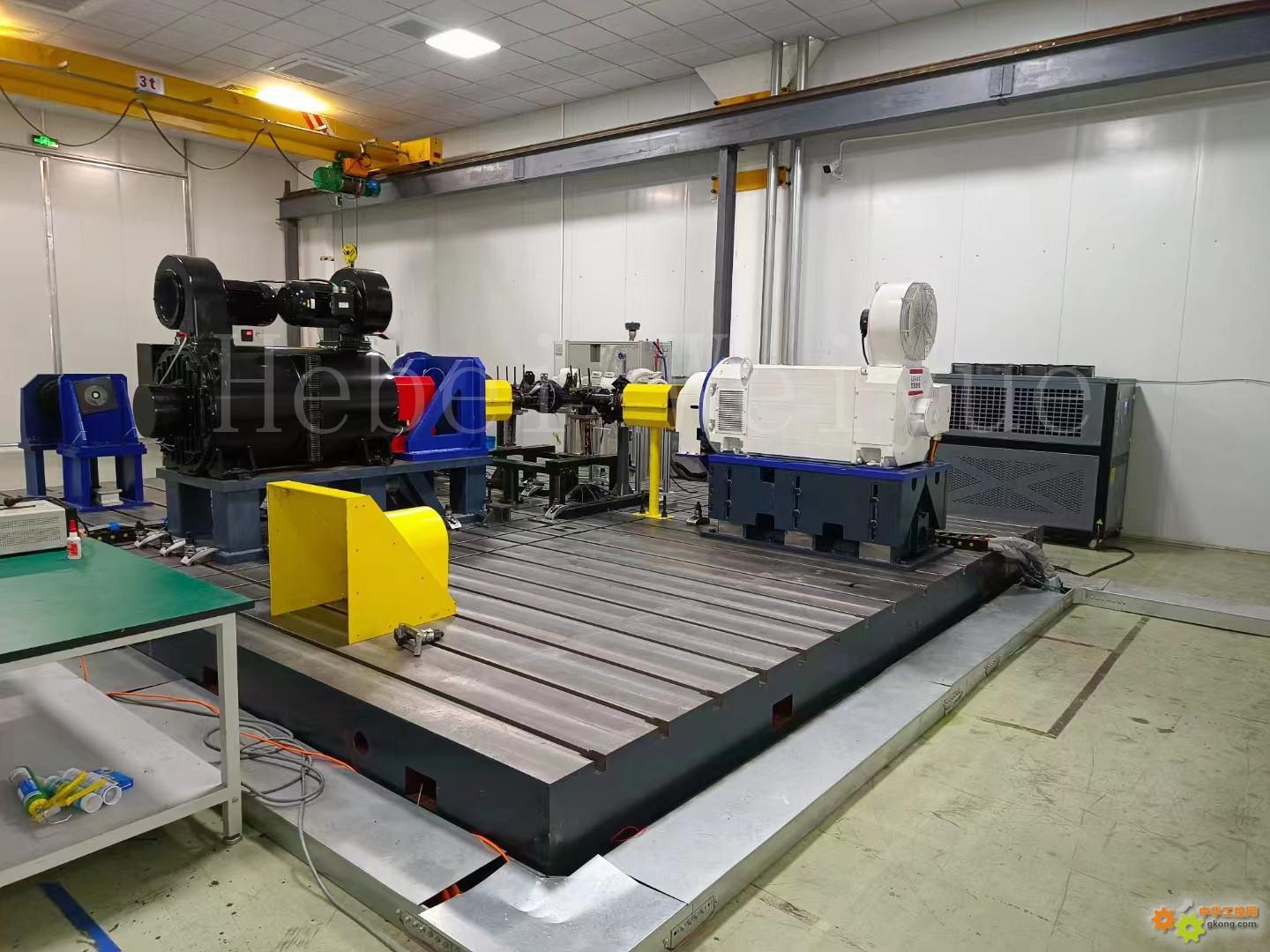

电机测试底座,也称电机试验平台、测功机底座、T型槽平台或铸铁测试台,是用于固定电机、保证测试稳定性的刚性基础设备。
电机测试底座是电机性能检测中至关重要的基础设备,它为电机提供稳定的安装平台,直接关系到测试数据的准确性和可靠性。以下从核心功能、结构设计、材料选择、精度等级、安装调试及应用领域等方面为您详细介绍。
核心功能与重要性
电机测试底座的核心作用是作为一个高刚性的基准承载面,用于安装和固定电机、测功机等测试设备。它能有效吸收电机运行时产生的振动,确保设备在测试过程中位置稳定、不发生形变,从而保证扭矩、转速、效率等关键性能数据的精和确测量。如果底座的安装精度不够,比如平面度或同轴度超差,可能会导致扭矩测试误差从0.5%飙升至3%以上。
结构设计与关键要素
电机测试底座的设计充分考虑了测试过程中的静、动态负载,其结构特点主要体现在以下几个方面:
高刚性基础:采用整体式厚板设计,配合底部或内部的交叉式、网格状加强筋,以增强抗弯和抗扭能力,确保在承受电机重量和运行冲击时不变形。
标准化定和位接口:工作面上通常加工有标准的T型槽、螺纹孔或光孔,用于灵活地固定不同型号的电机和测试工装。部分高精度底座还设有基准销孔,用于实现设备的快速、精和准重复定和位
减振与隔振设计:除了利用铸铁材料自身的阻尼特性吸收振动外,有些底座底部会粘贴橡胶减振垫、安装弹簧减振器,或采用带有减振层的复合结构,以进一步隔绝外部和内部振动对测试的干扰。
功能化细节:针对高功率电机测试,底座可能设计有散热通风结构(如通风孔、散热槽)。同时,表面可能加工有线槽或线孔,方便线缆收纳,避免缠绕和碾压,确保测试现场整洁安全。

安装方式:
地上安装:适用于小型底座,直接固定在地面上。
地下安装:适用于大型底座,需要浇筑混凝土基础,并将底座嵌入其中,以获得比较佳的稳定性和减振效果。
调试关键:安装调试是保证精度的比较后环节。核心步骤包括:
精和密找平:使用合像水平仪等高精度工具,通过调整垫铁,将底座的局部水平度误差控制在0.02-0.03mm/m以内。
同轴度校准:安装电机和测功机时,需使用百分表或激光对中仪,确保两者轴心高度一致,径向跳动控制在0.005-0.01mm以内,避免因不同轴产生附加扭矩。
振动检测:在空转状态下检测底座振动幅值,确保其低于要求值(如≤0.005g),并排除共振干扰。
